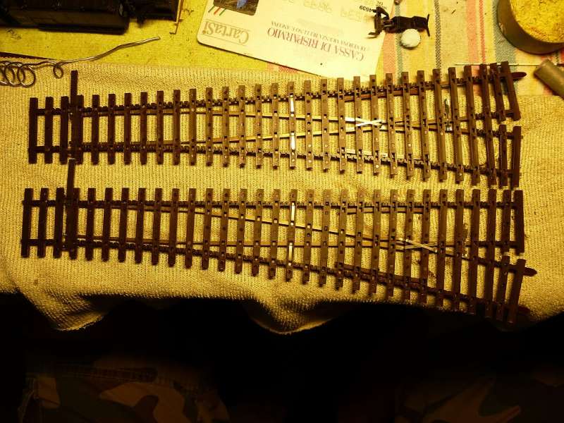

Vi racconto la storia e due settimane che stò montando il piano binari della parte destra della stazione principale, tra scambi e incroci sono dodici pezzi, tutto fila liscio e funziona tutto bene, ma una volta montato il pannello e collegato la condotta del impianto digitale la centrale va in corto! :cry:
Faccio i vari controlli, ma non riesco a trovare il problema elettrico.... :evil:
Allora decido di rismontare il pannello e controllare ogni motore e ogni singolo scambio, e trovo che e uno scambio che fà il corto!
Allora smontalo rimontalo e controlla ancora sui vari siti per decine di volte se ho sbagliato qualcosa, ma niente, non sono tanto pratico di circuiti elettrici, ma mi sembra veramente di aver fatto tutto come andava fatto!
Il bastardo che và in corto e 85381 di casa tillig, blasonata ditta che produce binari di pregio made in germany ma vaff :twisted:
Premetto che tutto il materiale e nuovo da negozio
Guardate le foto e poi trovatemi il problema :lol:
P1010181.JPG [ 110.99 KiB | Osservato 3152 volte ]

E' un problema di ponticelli sbagliati.
Può capitare!

Ma certo che puo capitare, ma era meglio se capitava a te visto che sei esperto! :wink:
Il vaffa non era per sputtanare nessuno, ma dopo dieci giorni di monta e rimonta, se permetti mi girano parecchio :twisted:
Domani in 30 secondi risolvo, non devo spedire un bel niente,anzi adesso sono veramente contento di aver trovato il problema :mrgreen:

Certo che ponticellare le due controrotaie è veramente un errore da gran sbadato... o da sabotatore in fabbrica!
Grazie per la condivisione della tua disavventura: la prossima volta che acquisto uno scambio in negozio mi controllo come son messi i ponticelli!

Ecco, tu hai capito perfettamente il senso del filetto che ho aperto, aggiungo che ho due bastardi 85381 e sono esattamente uguali! :wink:

Non è questione di essere esperti, anche io potrei non accorgermene, ma al momento di realizzare i fori per il posaggio, guardare i collegamenti per la polarizzazione, quindi girandolo e rigirandolo, dovrebbe risultare l' anomalia, soprattutto quando ne hai due da paragonare. Lo so che da fastidio e molto, scoprire il difetto dopo aver faticato tanto, ma quanto avevi scritto in calce al filetto è un po' fuori luogo, capisco che sia dettato dall' esasperazione e dalla rabbia del momento, ma a volte conviene contare fino a dieci, calmarsi un po' ed esporre la questione, magari in maniera più ironica.
