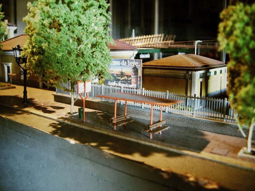

Fra quelle in plastica trovo ottima quella A.C.M.E. usata a metrate nella mia stazione di Rende che esporrò a Tropea la settimana prossima. Maggiori info sulla Mostra le trovate qui
Di seguito una foto fatta durante la manifestazione di Catanzaro
Ancora nella colorazione della plastica fa già la sua figura... spero di riuscire a dipingerla degnamente per la prossima settimana.
