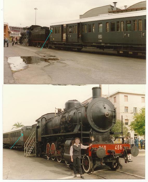

Eccola:
B 39.006 Roma S.L..jpg [ 61.79 KiB | Osservato 1436 volte ]
Le frecce indicano i finestrini frontali, sulla prima immagine il finestrino frontale si evince attraverso quello della prima porta (compartimento capotreno).
 Oggetto del messaggio: Re: Finestrini testata Centoporte "lunghe" Bz 39.000
MessaggioInviato: martedì 21 maggio 2013, 20:27
Nome: Alessio Andreacchio
Messaggi: 1968
Grazie Mille!
