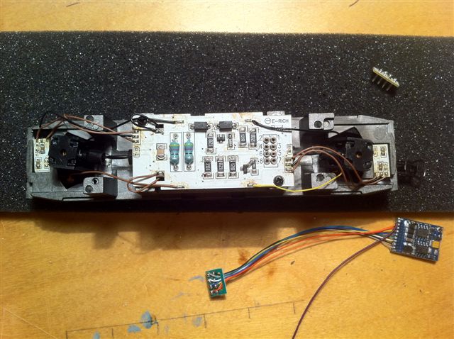

Salve a tutti, si tratta di montare il decoder esu 54611 8 poli nella loco oskar 341 art. 1006.
Lo stesso decoder l'ho montato senza difficoltà su altre loco ma in questa ho dei problemi in quanto i numeri di riferimento dei pin non corrispondono.
Qualcuno mi sa dare qualche spiegazione per il montaggio.
Fabio

Come si vede dalla foto nella basetta della loco i numeri sono a saltare da destra verso sinistra, nelle altre loco i numeri sono in fila.
Nel foglietto del decoder al numero 1 corrisponde il filo arancio, 4 il nero e al 8 il rosso.

forse va inserito da sotto?
non credo quello che c'era era montato sopra e poi i numeri non corrispondono lo stesso con i colori dei fili

Prendi un tester e verifica che i fili arancio/grigio corrispondano al motore e il rosso/nero corrisponda alle ruote. Devono per forza corrispondere alla norma di cablaggio a meno di errori di assemblaggio. La verifica con il tester è facile e non costa nulla evitandoti di bruciare il decoder in caso di errori del montatore di turno!

Effettivamente anche io ho notato questa stranezza.
Comunque, dato che non si rischia nulla nel montarlo ruotato di 180°, d'istinto l'ho montato con i fili verso i componenti (filo rosso pin 1) e, casualmente, c'ho preso.

allora secondo me potrebbe essere un errore di stampa dei numeri (che hanno invertito.....).
quindi dovrei ruotarlo di 180° come dice Alessandro e sperando bene

Ecco, alla luce di ciò (pensavo fosse solo il mio PCB stampato male) e ragionando a mente fredda, dopo qualche mese, quel "red" stampato in prossimità del foro che accoglie il pin del filo rosso (nella foto è occultato dal filo nero delle prese di corrente) potrebbe sembrare una toppa messa a posteriori, ma potrei anche dire una fesseria colossale :?
Ci sono rimasto in imbarazzo anche io.
Ma poi la soluzione è tanto semplice da apparire quasi banale!
Vicino al pin marcato 1 c'è scritto RED, giusto?
Allora i decoder va installato con il filo rosso vicino alla scritta RED e tutti i collegamenti saranno giusti.

quindi bisogna ruotarlo di 180 ° ......... a che ci sono vorrei fare un'altra domanda........
