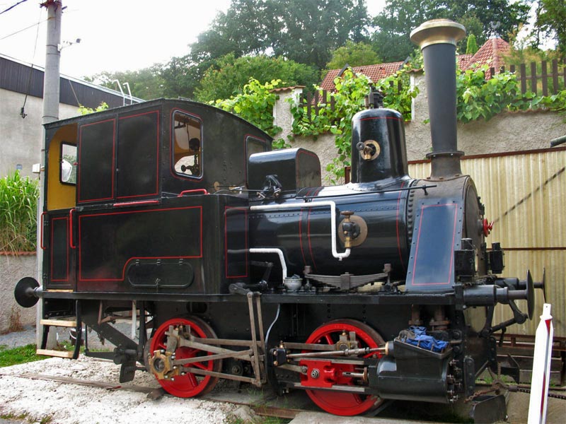

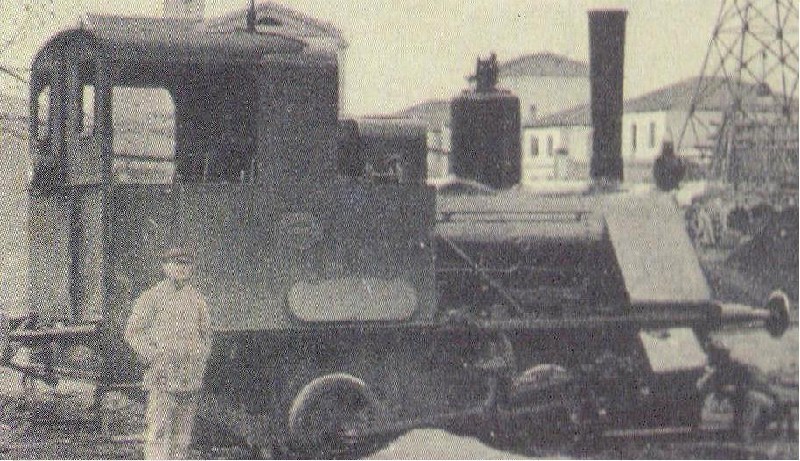

Ciao, qualcuno sa darmi qualche indicazione su questa locomotiva Krauss, perchè vorrei ricostruirla.. Navigando in rete ho trovato quesa, mi sembra lei....
loko-srpen-008a.jpg [ 113.03 KiB | Osservato 1537 volte ]
Grazie..

Secondo me dovresti spostare il filetto nella sezione TT rotabili... e poi una cosa,le due foto hanno un' indicazione, una data,sono prese entrambe dal web?
 Oggetto del messaggio: Re: Qualcuno riconosce questa locomotiva?
MessaggioInviato: giovedì 6 giugno 2013, 8:31
Messaggi: 1026
Ciao, quella in bianco e nero è venuta fuori da una foto cartacea degli anni venti della fabbrica che stò riproducendo ed è quella che mi interessa.
Vorrei capire che tipo di locomotiva era per iniziare la ricostruzione; la seconda foto l'ho trovata in rete ma non sono sicuro che sia lei..

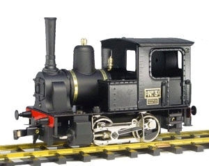

sembra una T3 rimpicciolita....... :)
oppure simile a questa in scala "0"
22.JPG [ 48.55 KiB | Osservato 1507 volte ]

Le due loco delle foto sembrano uguali, compresi molti dettagli caratteristici, ad es. le valvole sopra il duomo, l'apertura sulle casse d'acqua ecc.
Sono completamente diversi il gruppo cilindri e, forse il biellismo, Allan nella seconda foto, e sembra Walschaert nella prima.

Questa è la pagina web da dove è stata prelevata la seconda foto:
http://www.dampflokomotive.cz/loko-en.html
Si legge chiaramente che la locomotiva fu costruita negli stabilimenti Krauss di Sendling nel 1897 e venne commissionata da una raffineria di zucchero nell'attuale Repubblica Ceca. Si tratta di una macchina a scartamento 1435mm e rodiggio Bn2t ed è pure in vendita! :D

Riguardo allo scartamento girava su quello normale delle ferrovie, perchè l'Ilva di Follonica era raccordata con le FS..

Una locomotiva uguale a quella della tua foto in bianco e nero (più attinente delle altre qui sopra rappresentate in foto a colori) si trova, in "carne e ossa", esposta alla Magliola di Santhià, VC (a occhio, credo manchi qualche lamiera di copertura del gruppo cilindri e della caldaia): http://smf.photorail.com/index.php?acti ... 8493;image
Puoi chiedere all'azienda di vederla di persona e misurarla dettaglio per dettaglio.

Consultando i sacri testi (A. Betti Carboncini, Ferrovie e industrie in Toscana, capitolo: Follonica, ferriera e pontili) si evince che questa macchina è la Krauss n. 6373/1911 costruita appositamente per la Ferriera.
Venne accantonata nel 1961.
Complessivamente in Ferriera circolarono 3 macchine a vapore.
Sul libro citato c'è anche una foto di fabbrica della macchina. :wink:
