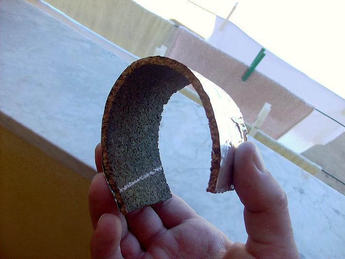

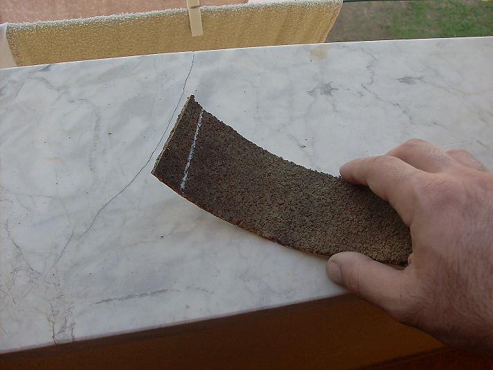

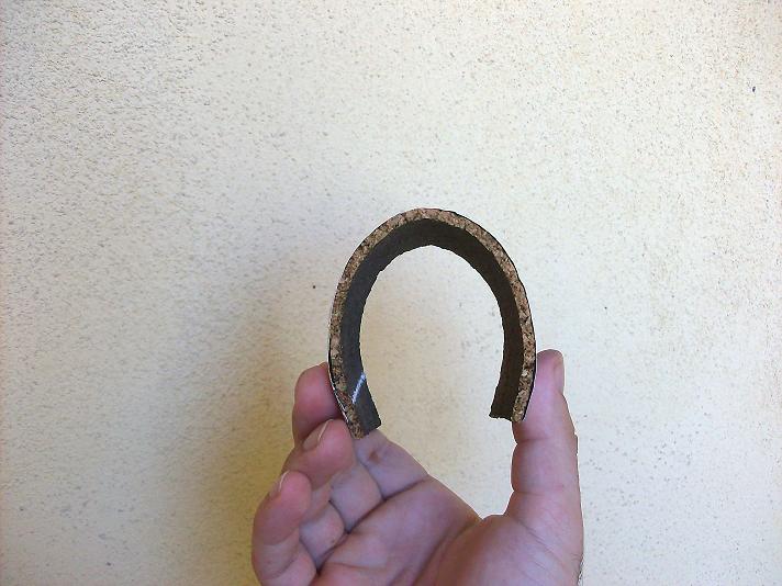

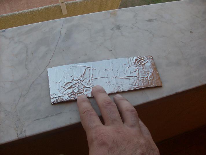

MessaggioInviato: sabato 18 giugno 2011, 8:56
Il metodo di giulio è perfetto.Se però non si è molto pignoli esiste anche un altro metodo veloce veloce.Fogli di sughero(vanno benissimo gli avanzi usati per rialzare la massicciata),vaschette di alluminio tipo cuki(anche usate,sgrassate e sciacquate),nastro bi-adesivo oppure colla tipo bostik.
HPIM0013.JPG [ 50.75 KiB | Osservato 4443 volte ]
HPIM0012.JPG [ 81.53 KiB | Osservato 4443 volte ]
HPIM0011.JPG [ 46.47 KiB | Osservato 4443 volte ]
HPIM0009.JPG [ 60.06 KiB | Osservato 4443 volte ]
