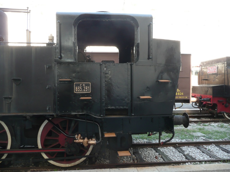

Di questa posso prendere le misure .....
bb.jpg [ 143.27 KiB | Osservato 3610 volte ]

I modelli delle 835 RR e HRR hanno già la modifica della carboniera, modifica che hanno ricevuto buona parte se non tutte le 835 per aumentare le scorte di carbone, questa modifica è stata realizzata in lamiera e in molti casi durante le GR è scomparsa la linea di giunzione delle lamiere facendo apparire tale modifica come forma originale della locomotiva.
Oltre a tale modifica, le 835 hanno ricevuto in molti casi anche un rialzo supplementare realizzato perlopiù in legno, tale aggiunta veniva fatta nelle officine dei DL di appartenenza e variava in base all'estro e manualità dell'operaio incaricato....
n.b. nella foto sopra si vede chiaramente la linea di giunzione del rialzo. :wink:
p.

La 835.231 è quella del Museo di Trieste
