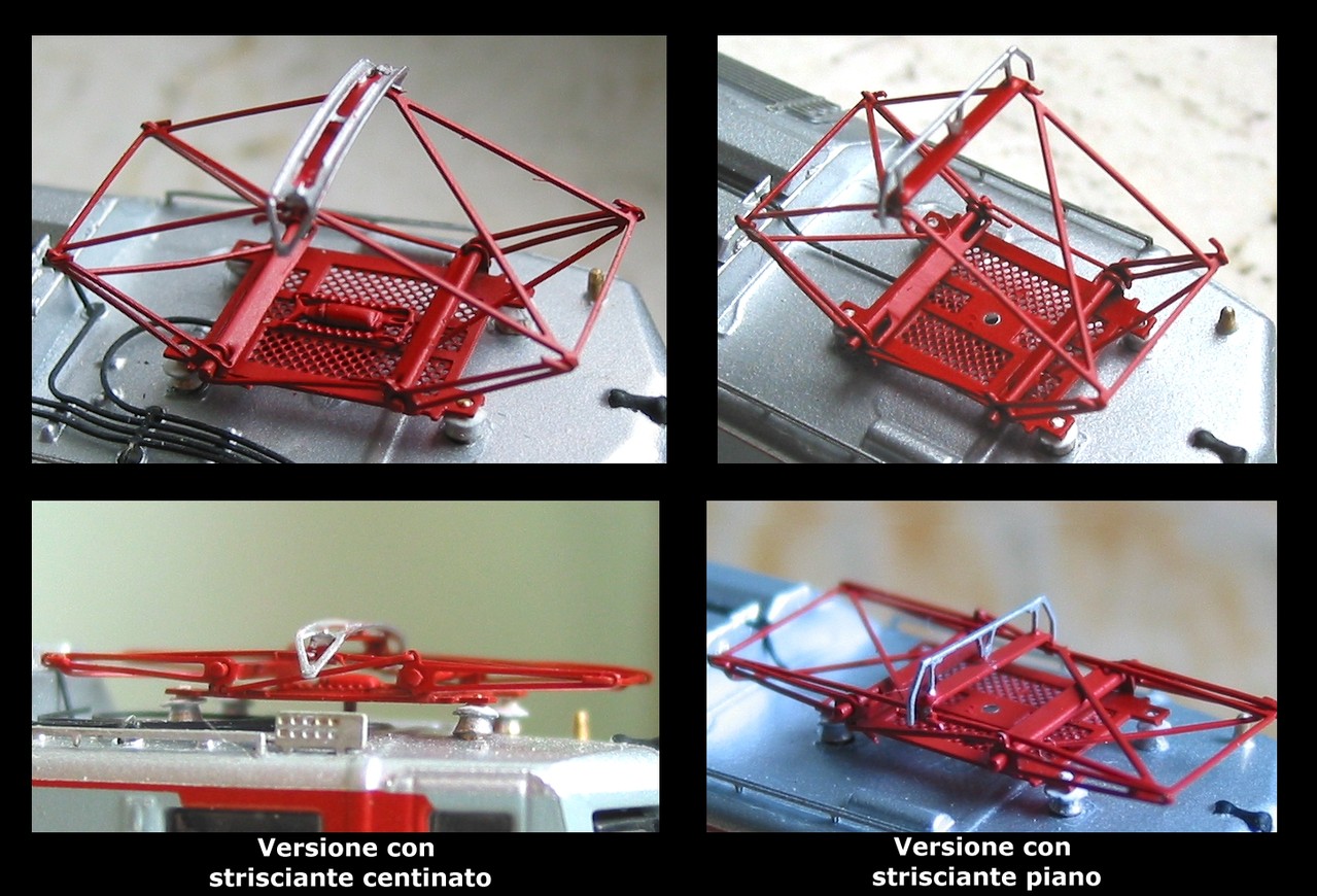

trovata foto dei panto
N-09.jpg [ 99.63 KiB | Osservato 2067 volte ]

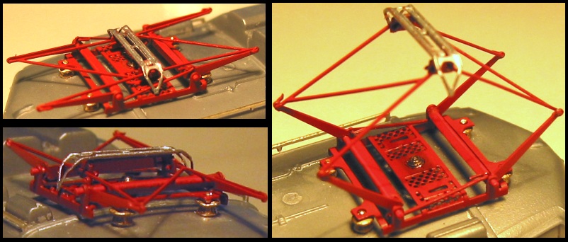

E ci sono anche i tipo 42 con possibilità di cambio dello strisciante...
Dimenticavo... non ci sono solo i pantografi, ma anche gli isolatori in microfusione: sennò dove si montano?
Fabrizio
image.jpg [ 239.73 KiB | Osservato 2015 volte ]
