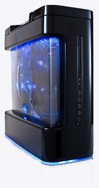

ROBINTRENO ha scritto:
Facendola breve non è altro che il passaggio (come nei motori endotermici) del passaggio dal raffreddamento ad aria a quello a liquido per dissipare il calore dei processori.
Ed io che avevo immaginato un pc tutto immerso in qualche liquido strano... :lol:[/quote]
Il mio sì!
ma quello immerso lo fanno veramente,per fortuna non sono così pazzo,visto il costo :mrgreen:
pc immerso.jpg [ 10.5 KiB | Osservato 4598 volte ]
