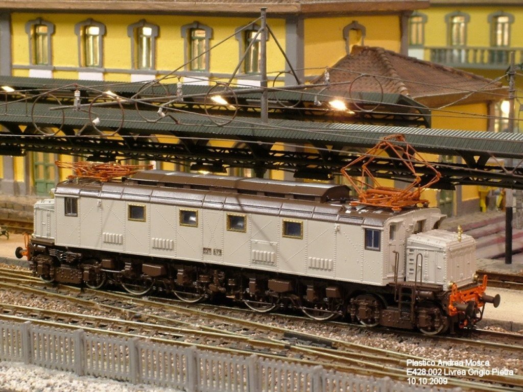

Ma non dovrebbe avere la tiranteria dei freni esterna?
Carlo
Carlo
........... direi proprio di si.

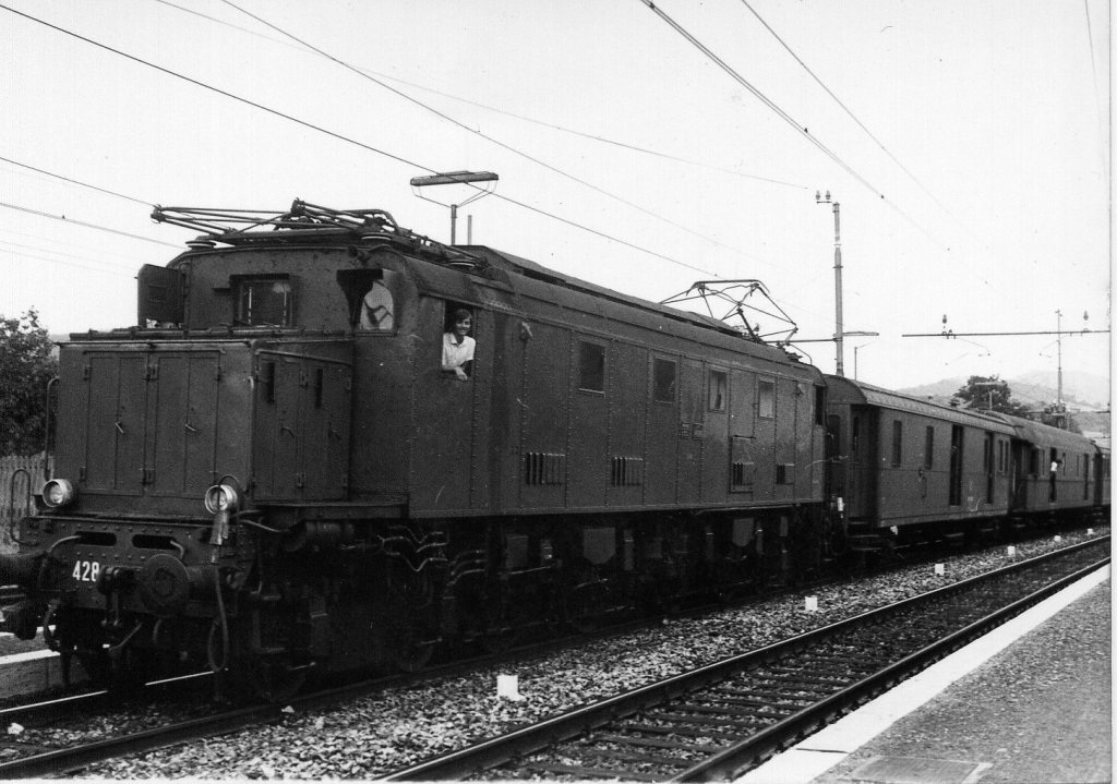

Questo il modello di A.Mosca con la tiranteria esterna e ........... più sotto io (nel '77) con un "modello" sul quale sfido chiunque a trovare il benchè minimo difetto :mrgreen: :mrgreen: :mrgreen:
http://www.trenomania.org/fotogallery/d ... pos=-88082
normal_Tempest_Modellismo_-_E428_Locomotive_(101).jpg [ 198.28 KiB | Osservato 5768 volte ]
io & E428 I° serie.jpg [ 138.36 KiB | Osservato 5774 volte ]

Giusto Carlo, inoltre, per essere coerente con la serie, dovrebbe avere le prese d'aria a "gruppi" basse ed il finestrino della cabina di guida un'po più in basso tipico delle E.428.001-008.
Alessandro :wink:

A giudicare dalla foto della pubblicità RR si evincono diversi errori, oltre ai finestrini cabina errati ed alla mancanza della tiranteria freni già segnalata, si aggiungano anche retine protezioni pantografi (che non dovrebbero esserci) mancorrenti panconi di tipo moderno, posizione errata delle targhe edel rubinetto di sicurezza pantografi, serbatoi ai lati del pancone, presenza del REC all'epoca assente, condotte sul pancone differenti da quelle d'origine, buco da chiudere sui semitelai e forse altro ( da verificare il sopralzo sull'imperiale ), ma non avendo il modello tra le mani noto quello che si può vedere dalla foto, sempre che questa corrisponda al modello che si troverà effettivamente in negozio.
Decisamente meglio ed in maniera più corretta aveva fatto l'amico Pierpaolo diversi anni fa pubblicando il lavoro su TT.
