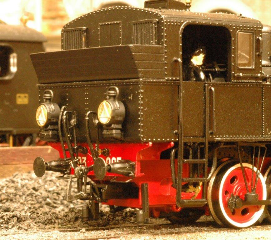

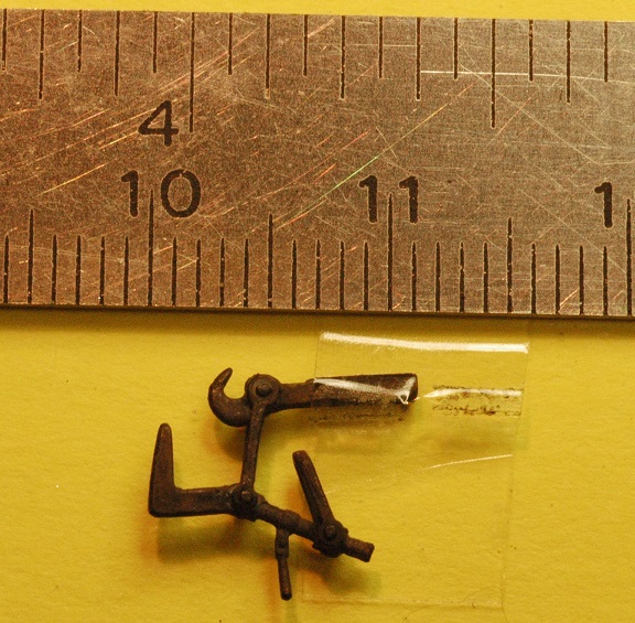

Vorrei proporvi un gancio modellistico/realistico reperito casualmente in Germania ed utilizzato da un gruppo di modellisti di quella nazione. Sostituisce egregiamente gli enormi ed antiestetici ganci modellistici, permettendo l'affinamento della parte posteriore delle nostre lok. Va inserito ed incollato nella sede del gancio realistico. Occorre calibrare l'aggetto posteriore e l'inclinazione dell'uncino mediante un paio di pinze. Il suo utilizzo è limitato ovviamente a ganci ad occhiello, ma risultato e funzionamento sono sicuri. Le maglie, saldate, possono essere diversamente orientate secondo la tipologia del rotabile ( es. presenza di vomere ).
Saluti,
Andrea Cavalli

Li produce Michael Weinert, sono in ottone ma sta facendo progressi anche con la versione in plastica:
http://www.mw-modellbau.de/06_OBK/OBK1.htm

Buongiorno a tutti. Il gancio è prodotto come alcuni di voi hanno giustamente scritto da Michael Weinert che credo non abbia nulla a verdere con l'omonima famosa casa modellistica. Però sono facilmente realizzabili partendo da un gancio a maglia in ottone da montare ovvero modificando quanto presente nelle confezioni di aggiuntivi delle lok. Occorre autocostruire l'uncino in lamierino da 0,5-0,8 mm a scelta.
Ho postato poichè l'intuizione mi sembra valida, economica e vi assicuro che funziona anche in manovra .
Saluti e grazie a tutti voi.

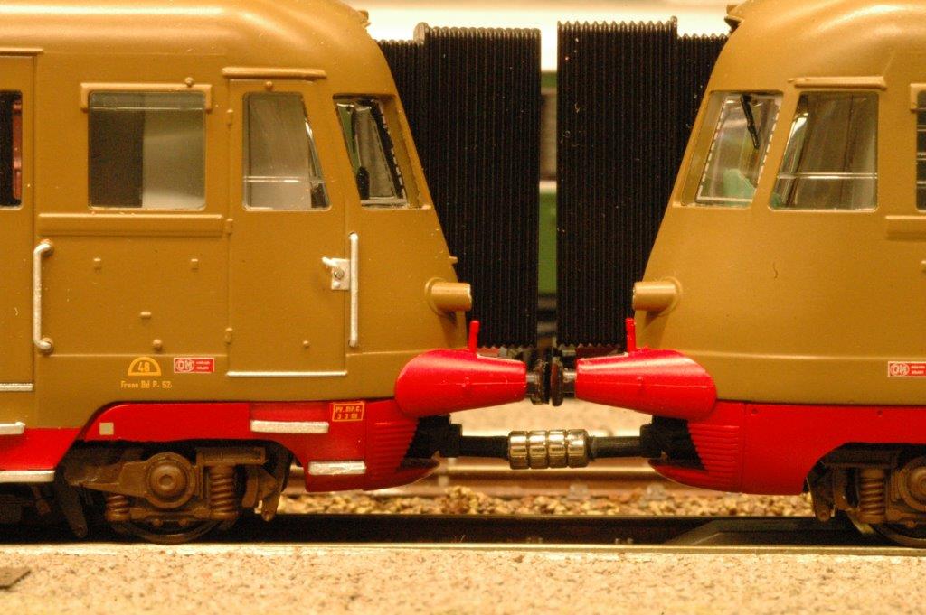

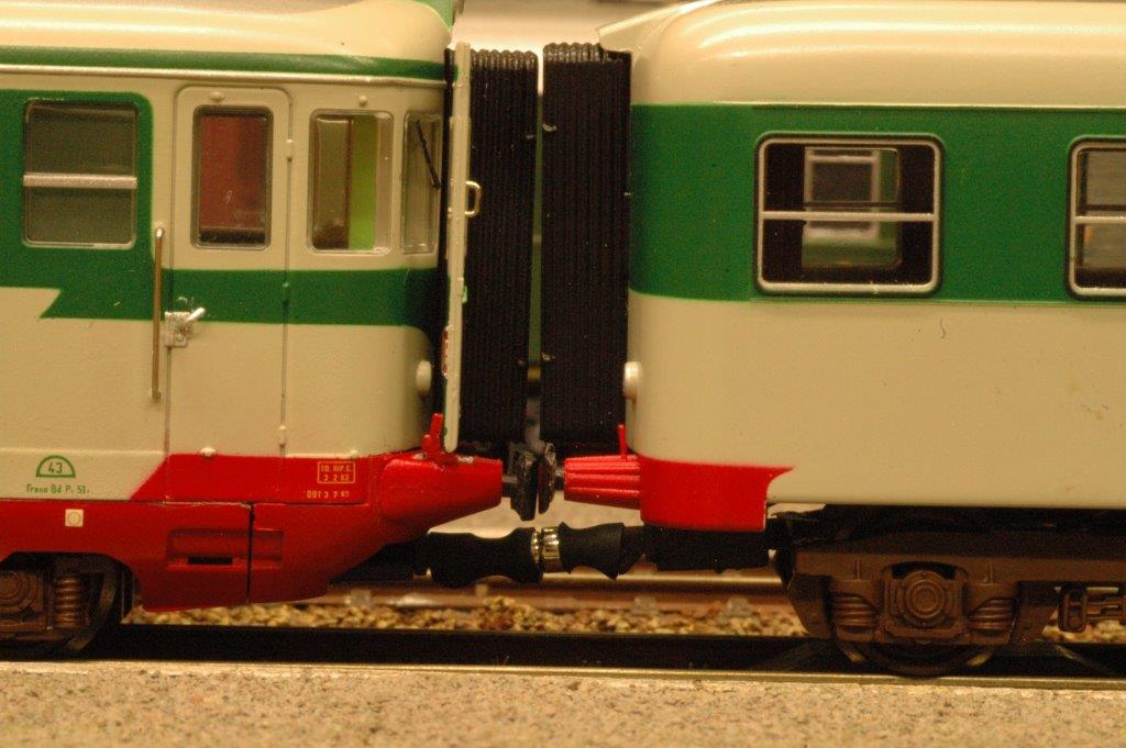

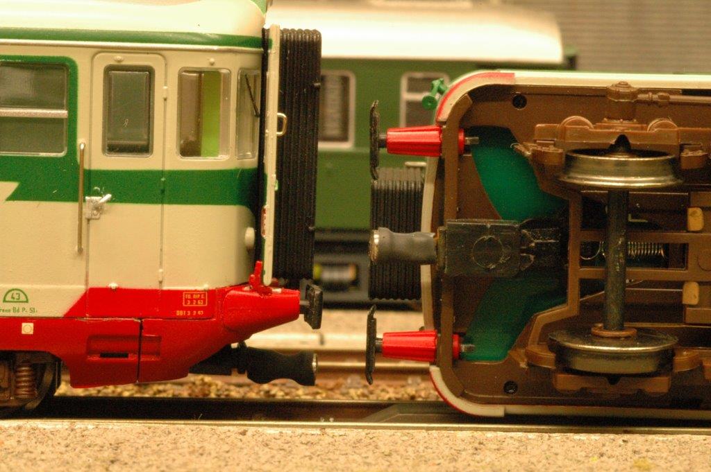

Proseguendo il tema ganci vorrei proporvi la soluzione inerente l'accoppiamento tra automotrici, elettromotrici ecc. Soluzione già proposta commercialmente, che permette il passaggio della corrente ( accoppiamento bipolare da quel po' che so ). Si taglia ad hoc qualsiasi tipo di gancio/barra presente nella confezione e si incolla un piccolo magnete al neodimio. Si prosegue con le rimorchiate prestando attenzione alla polarità dei magneti. Si può infine nascondere il tutto dipingendo i magneti o incollando, per maggior solidità, un pezzetto di guaina termorestringente. Non vi son pericoli di perdere veicoli lungo il plastico ( test fino a tre automotrici con salite, controcurve, deviate ), ma soprattutto inserendo ulteriori magneti, senza incollarli, possiam facilmente modificare la distanza tra i veicoli, per renderli fruibili su qualsiasi percorso indipendentemente dai raggi di curvatura ( vedi foto esplicativa ). Inoltre possiamo facilmente formare convogli variegati senza l'assillo della compatibilità di ganci, barre, carrelli, accavallamento di respingenti, ecc. Probabilmente tanti di voi lo hanno già fatto.... Grazie a tutti ed in particolare a Despx,
Andrea Cavalli

 Oggetto del messaggio: Re: Gancio modellistico-realistico
MessaggioInviato: martedì 10 settembre 2013, 8:53
Messaggi: 601
Bravissimo!!! :!: :!: :!: :!:
Il primo magnete come lo fissi alla plastica del mozzicone di gancio?
E' abbastanza solido come tenuta?
E per sganciarli come faresti? Esiste un qualcosa di simile ad uno sganciavagoni?
Francesco
