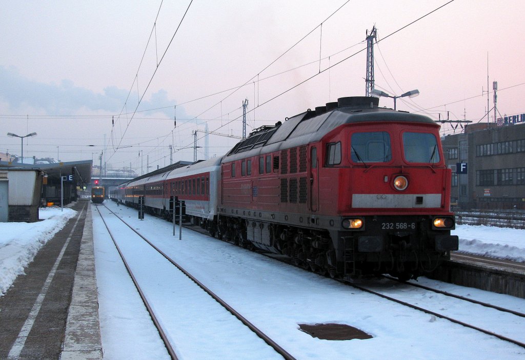

Semplicemente la sagoma tedesca al vero è abbastanza più grossa di quella italiana ed europea in generale e la Ludmilla sfrutta appieno questa possibilità.
Per darti un'idea
232-568-6-hatte-am-2401-373103.jpg [ 129.72 KiB | Osservato 4168 volte ]
images.jpg [ 4.49 KiB | Osservato 4168 volte ]
