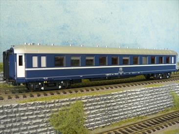

Ciao a tutto il forum.
Per favore, qualcuno saprebbe dirmi a quali carrozze FS dal 1970 in poi è possibile accoppiare questa letti... :?:
Grazie.
Ettore

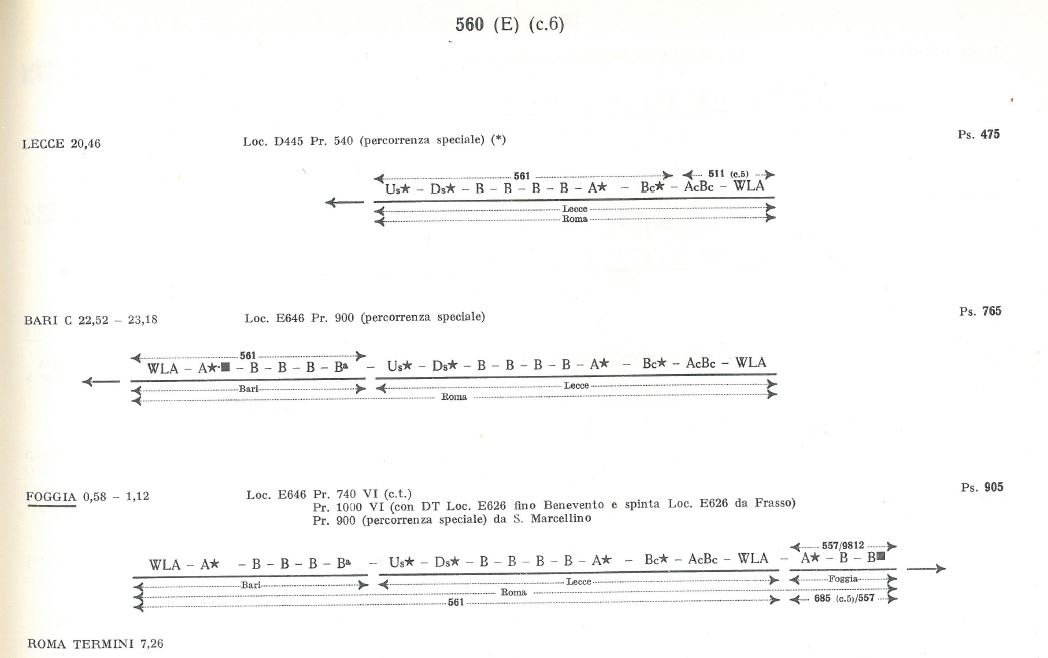

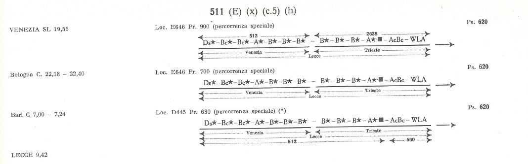

ti allego due estratti dal Libro Composizioni FS del 1979.
Si tratta dell'EXP 511 Trieste - Venezia - Lecce e dell'EXP 560 Roma - Lecce.
In entrambi, la vettura che vedi indicata con il codice WLA era una Tipo Y, come il modello "LS - PiRaTa".

Una annotazione: le vetture con la "stella" a fianco sono UIC-X.

Era l'anno 1979?
Nella seconda composizione in basso, le carrozze WLA tipo Y erano 2, una per ciascuna sezione?

a) ti confermo che si tratta del libro composizioni del 1979-80.
b) nell'EXP 560 le carrozze WLA erano entrambe Tipo Y, delle quali una limitata a Bari.
