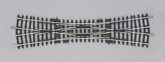

PIKO: cod. ???
PIKO art20908_b.jpg [ 19.92 KiB | Osservato 6035 volte ]

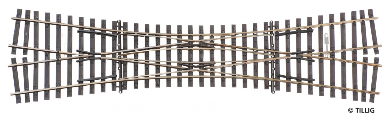

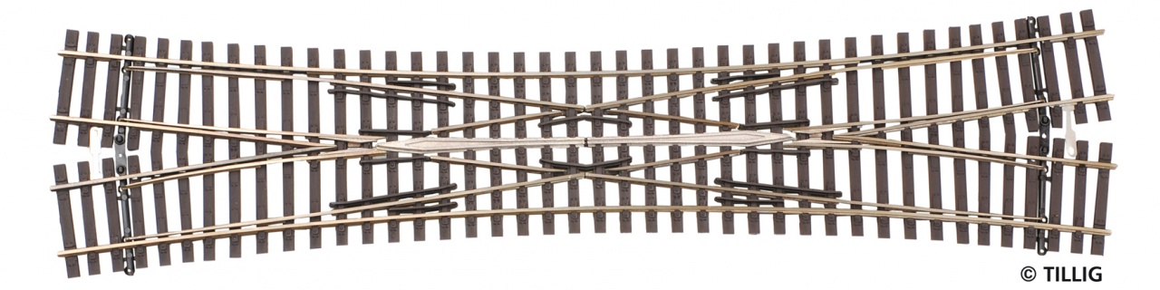

TILLIG il primo è un Baeseler il secondo invece e un doppio inglese credo compatibile in un plastico italiano
TILLIG_art85391.jpg [ 150.18 KiB | Osservato 6035 volte ]
Tillig_art85390.jpg [ 149.34 KiB | Osservato 6001 volte ]
ergo ... quale usare? ce ne ne sono altri che io non ho trovato?

E allora a questo punto considerato che i doppi inglesi Tillig hanno la medesima geometria del doppio inglese Roco (angoli, lunghezza totale dell'elemento ecc.) il compromesso non è da sottovalutare. Il problema in questo caso si "ridurrebbe" al riadattare la massicciata del Roco Geoline al binario Tillig.
Purtroppo i miei sono discorsi teorici che senza l'esame diretto degli elementi lasciano il tempo che trovano ...
Tue osservazioni assolutamente pertinenti. Tuo suggerimento assolutamente da non sottovalutare.
Confronto tra Roco Line inglese semplice e Tillig Elite inglese doppio:
-cod. 83 ambedue
-15° ambedue ( aspetto fondamentale ed imprescindibile... )
-L=230 il Roco / L=228 il Tillig ( la lunghezza inferiore di 2 mm del Tillig consente un agevole adattamento al sistema Roco )
-R=484 il Tillig / R = 531 il Roco
Dunque dunque dunque...
L' ipotesi di Santino non e' affatto da scartare. Fare la massicciata in un qualche modo, al limite integralmente ( utilizzando quella Roco per uniformita' ) su uno o due scambi in un intero plastico non mi pare poi una cosa poi così drammatica...Per lo meno rispetto a doverla fare su di un intero plastico.
Permangono due dubbi:
-raggio di curvatura molto stretto ( problema anche del Roco, per la verita' )
-compatibilita' estetica delle traversinature dei due sistemi.

Se posso permettermi di esprimere un parere, quello che vorresti fare è antieconomico rispetto all'adattamento psicologico dell'usare un prodotto di altra marca su punti in vista del tracciato.
Cosa farei io? Una delle due:
- uso il Baeseler con massicciata;
- uso il deviatoio doppio Tillig Elite codice 85390.
Tutte le restanti soluzioni sono troppo dispendiose di tempo e denaro.
