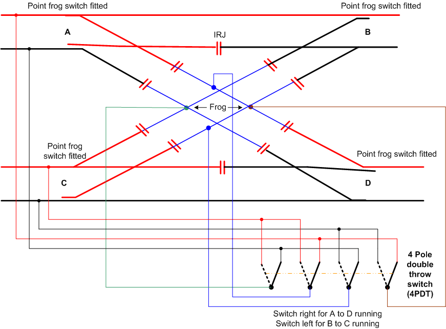

Nell'immagine (che trovi anche nel primo dei link che ho segnalato) è evidenziata la configurazione comandata da uno switch (interruttore) a 4 poli - doppio.
In alternativa bisogna prevedere la polarizzazione dell'incrocio comandata dai deviatoi, facendo attenzione che le comunicazioni (A-D, C-B) non siano MAI contemporaneamente posizionabili in deviata.
In tale seconda ipotesi, se attivi, per esempio, la comunicazione in deviata tra A e D, i deviatoi C e B devono essere posizionati su tracciato corretto. O viceversa.
Io opterei per lo switch manuale...
Commento file: Esempio con interruttore a 4 poli doppio
Electrofrog Diamond Switching.gif [ 28.15 KiB | Osservato 1679 volte ]

Nell'immagine è evidenziata la configurazione comandata da uno switch (interruttore) a 4 poli - doppio.
Bellissimo e chiarissimo esempio.
Ed invece io, ma è solo una questione di gusti personali, opterei proprio per questa scelta .
