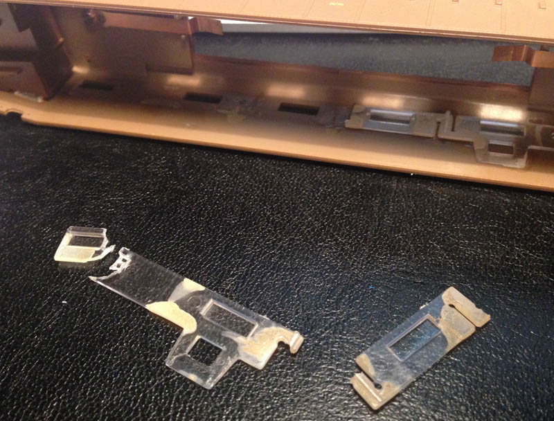

qualche giorno fa mentre facevo un pò di manutenzione alla mia E.428 ho danneggiato per errore una fila dei vetri laterali.
Ho provato a inviare 3 email al servizio ricambi della Hornby-Rivarossi ma non mi hanno mai risposto.
Devo acquistare per forza una nuova carrozzeria? (e non ne ho intenzione)
Una immagine per comprendere meglio quello che è successo.
Schermata 2013-10-09 a 14.21.55.jpg [ 134.82 KiB | Osservato 3027 volte ]

Perdonami, di danni evidenti non ne vedo, se reincolli (con poca colla) i pezzi separati in sede, credo esternamente risulterà tutto a posto... forse giusto il primo finestrino a sinistra può avere una scheggiatura sul bordo che rimane visibile...
Ciao Riccardo,
grazie per avermi risposto.
Infatti è quello che vorrei fare, solo l'ultimo finestrino ha una scheggiatura un pò fastidiosa, ma credo che se non troverò rimedio la lascerò in quelle condizioni.
Daniele

Rincollando il tutto separatamente l'eventuale piccola scheggiatura nemmeno si vedrebbe se non con la lente.

Purtroppo ho gia provato, la scheggiatura rimane quasi nel centro.

Ahimé - anzi, ahilui - i vetri non sono venduti separatamente. Bisogna comprare la cassa intera, alla modica cifra di 73 €... :evil: :evil: :evil:

Ma rimontare i vetri cosi come sono e passare del CristalClear su quello scheggiato no ... ???

...oppure ripassando .."un pò di nero" nella scheggiatura....
un pò di inganno a volte risolve.

Concordo che l'unico tentativo da fare è quello di provare una riparazione usando il liquido Kristal, al limite se la lesione appare comunque evidente, potresti provare a rifare il vetro danneggiato proprio col liquido Kristal, magari fai qualche prova sui finestrini di qualche rottame, così ci prendi anche la mano....
Tieni presente che l'opacità del kristal scompare solo dopo molte ore dall'applicazione, nel caso in cui tu non rimanga soddisfatto della riparazione, il kristal una volta secco risulta facilmente rimovibile dalla sede del finestrino....

Ciao, io ho ricostruito i i vetri usando la custodia dei CD con pazienza quindi con pellicola mascherabile ho circondato la cassa e poi il vetro nuovo su ambo i lati quindi ho messo attak sullo spessore del vetro e applicato alla cassa una volta asciutto con uno stuzzicadenti ho tolto la vernice pellicolabile ( che e servita a proteggere la carrozzeria dall'attak) risultato ottimo.
