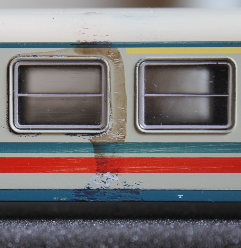

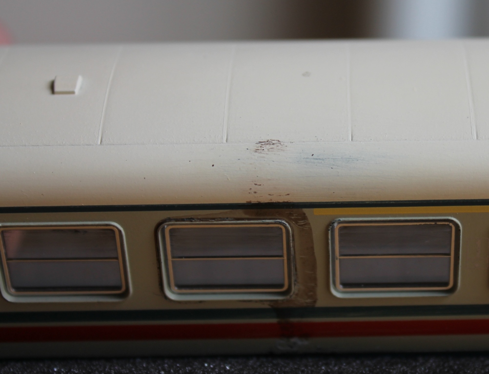

MessaggioInviato: lunedì 21 ottobre 2013, 15:47
Nome: Carlo Federico de Cataldo
Iscritto il: sabato 17 novembre 2007, 23:57
Messaggi: 268
Località: Pesaro
Tiro su questo filetto perchè dopo tanto tempo sono venuto in possesso delle famose aln663 del 93, quelle con le porte aperte ai lati del soffietto, le tendine etc. etc..
Purtroppo la motrice aveva un brutta chiazza di sostanza nera e dura che in parte sono riuscito a rimuovere con un alametta, ed in parte no.
Posto alcune foto per mostrare la situzione attuale.
Sto cercando di capire come ritoccare la fiancata ed il tetto ma mi trovo in difficoltà perchè non riesco proprio ad azzeccare i colori.
E purtroppo, ce ne sono ben 4 da azzeccare: il grigio, il beige, il rosso ed il blu/verde!
Se provo a mischiare e rimischiare i colori che ho (pochi) non ne esco.
Qui può aiutarmi a capire da dove partire, almeno?
Tra isoliti puravest c'è qualcosa?
Carlo
