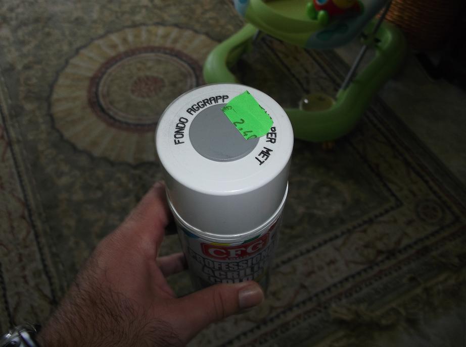

anche se "fondo" e "primer" sono due cose diverse (non ho mai ben capito le differenze), per noi dovrebbe essere la stessa cosa. Però leggo che è per plastica. Per caso lo hai provato per metallo? (ottone, rame...)
ps. a me occorreva un primer/fondo di colore grigio, non so se quello che hai indicato è trasparente...
Grazie :wink:

Eccolo qua,stessa marca,stesso prezzo,per metallo,colore grigio.L'ho sempre usato e va benissimo :wink:
DSCF4156.JPG [ 113.17 KiB | Osservato 3313 volte ]

perfetto, grazie!!
