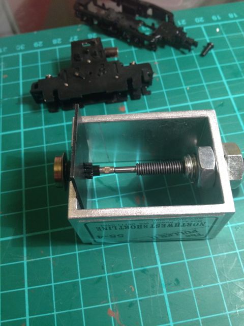

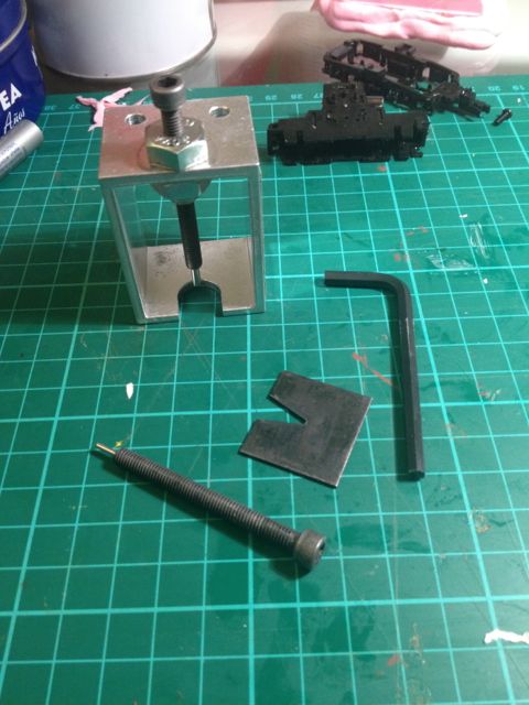

Nella sezione Cerco chiedevo aiuto a chiunque fosse in grado di farsi carico di estrarre gli ingranaggi calettati dal mio Lima Stone. Alla fine ho avuto tanti incoraggiamenti (grazie a tutti per i vostri mp) a cercare di risolvere la cosa da solo. Quindi se hai un po di pazienza tra qualche giorno mi arriva questo estrattore (ho preso il puller II) che sembra presentare diversi vantaggi vs altri modelli visti in giro come la modularità (ha anche un blocchetto per mettere in asse gli ingranaggi al montaggio) e la sua "profondità" di esercizio mi suggerisce versatilità per vari usi. Ti faccio sapere.
Maurizio
http://www.micro-modele.fr/index.php?pa ... 5&q=puller
 Oggetto del messaggio: Re: consigli x estrattore ruote
MessaggioInviato: lunedì 21 ottobre 2013, 5:30
Iscritto il: giovedì 22 settembre 2011, 12:25
Messaggi: 288

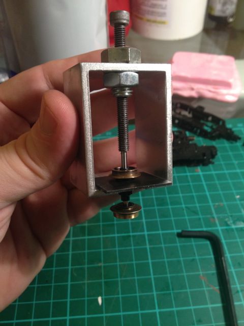

Come promesso ecco le mie prime impressioni. Il Puller II é un dispositivo estremamente semplice ma molto efficace. Viene fornito con due "viti" uno dei quali é perfetto per gli assali da 2mm di HO (l'altro é piu piccolo). Il funzionamento e molto intuitivo e non richiede spiegazioni (bugiardino in inglese fornito). e sebbene viene fornito di una chiave brugola, non ne ho avuto bisogno e le ruote, cosi come il suo ingranaggio sono venute via con la sola rotazione della testa con le dita. L'ampia escursione consente anche il rimontaggio delle stesse parti. Non sono un grande esperto in materia ma mi é sembrato ben fatto e ne sono soddisfatto.
Maurizio
Puller2_1.jpg [ 41.34 KiB | Osservato 4683 volte ]
Puller2_2.jpg [ 48.54 KiB | Osservato 4683 volte ]
Puller2_3.jpg [ 56.09 KiB | Osservato 4683 volte ]
Maurizio, grazie della recensione e delle foto, molto utili.
Quando usi l'attrezzo per rimontare le ruote sugli assi, può capitare di inserirle non proprio ortogonali? Cioè che la vela poi "oscilla" durante la rotazione? Quali precauzioni prendere?
Grazie, ciao!
MessaggioInviato: lunedì 21 ottobre 2013, 19:41
Messaggi: 1534
La prima precauzione, ossia prima di qualsiasi smontaggio, almeno di assali zigrinati alle estremità, è quella di segnare mediante una semplice riga fatta con pennarello indelebile a punta finissima (es. lumocolor S), che parta dal centro dell'asse al bordo esterno del foro della ruota, in modo da segnare il punto esatto di accoppiamento originario tra la ruota e l'asse da smontare che in fase di rimontaggio dovranno ricombaciare esattamente.
Questo servirà ad evitare che la ruota venga montata con una seppur lieve rotazione rispetto alla zigrinatura presente in positivo sull'asse e in negativo sulla ruota che potrebbe comportare un montaggio non perfettamente perpendicolare tra il piano della ruota e l'asse e annullare l'interferenza corretta foro/asse necessaria ad un duraturo accoppiamento del sistema.
Giancarlo
