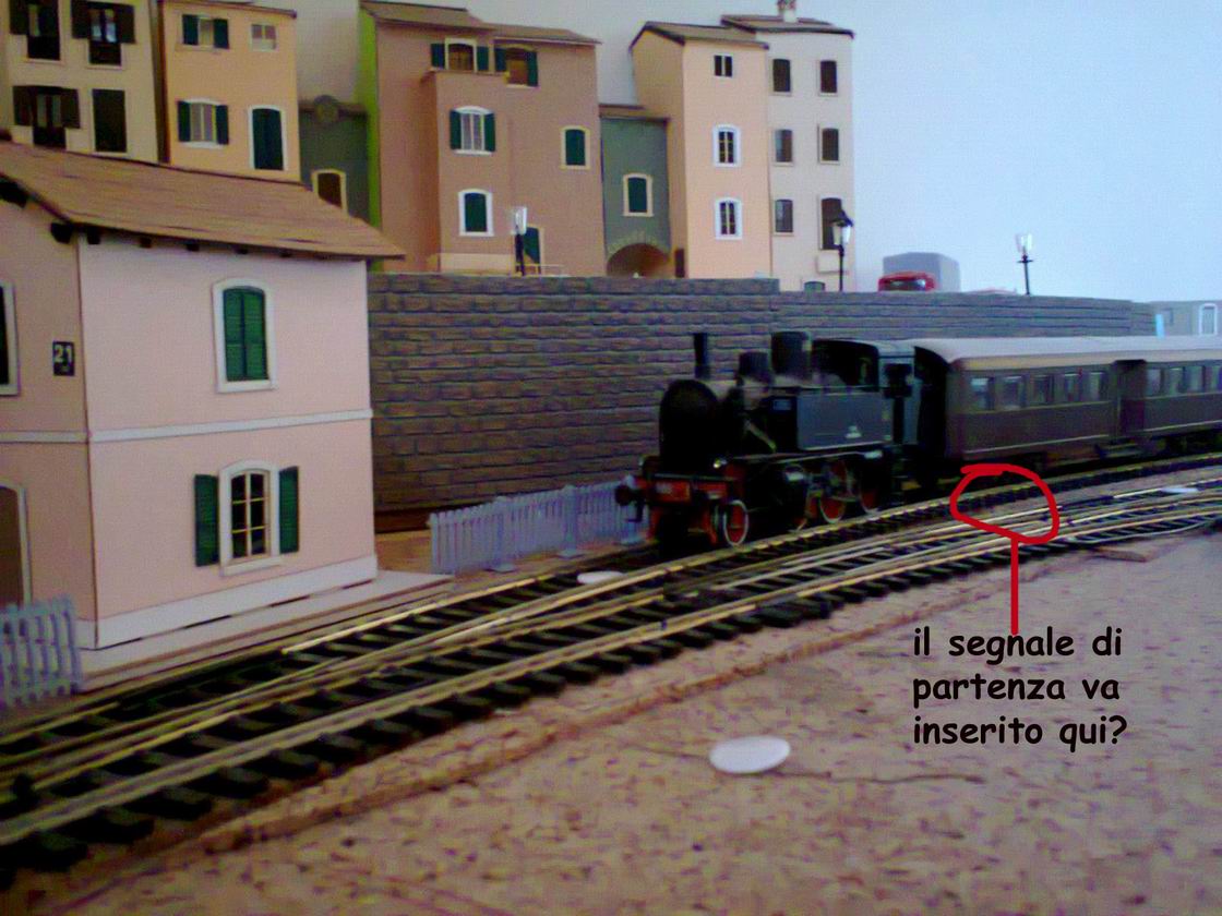

Salve a tutti.Sto realizzando un plastirama in epoca III/IV a binario unico elettrificato dove è presente una piccola stazione di incrocio a due binari con magazzino merci.Volevo sapere se,oltre ai segnali di protezione,vanno inseriti anche quelli di partenza per una corretta ambientazione.Grazie

Dipende.
Se immagini una linea che era al tempo dotata di blocco elettrico, allora occorre anche il segnale di partenza; in tal caso ne basta uno per direzione, comune a tutti i binari.
Normalmente il blocco veniva installato in concomitanza alla elettrificazione, come accadde per le linee Pistoia-Lucca-Viareggio, Fologno -Terontola ecc negli anni '60.
Se la linea fosse stata gestita con blocco telefonico, niente segnali di partenza. E' il caso di linee elettrificate in anni precedenti, come le linee dei castelli che vennero gestite con il blocco telefonico fino agli anni '90, o della Pescara-Sulmona per molti anni nel dopoguerra.
Non sarebbe male, per caratterizzare l'impianto, un segnalamento semaforico, con un solo semaforo di partenza per direzione.
Fare i semafori " in casa" è apparentemente difficile, ma, provando, si possono ottenere cose egregie.
Antonio Federici

Grazie per la spiegazione.Il segnale di partenza comune va messo dopo lo scambio tra deviata e corretto tracciato,giusto?

No, direi dopo la punta degli aghi dello scambio che genera i binari che il segnale comanda. Chessò, a Ferrania, sulla Torino-Savona, la vela del segnale era posta su un palo della TE posto subito in corrispondenza della punta degli aghi/cuore dello scambio...

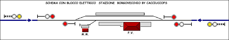

In base ai vs suggerimenti,se ho capito bene,utilizzando il blocco elettrico,i segnali sono disposti
in base a questo schema:
Grazie! Saluti Luca

Si,così va bene!!
