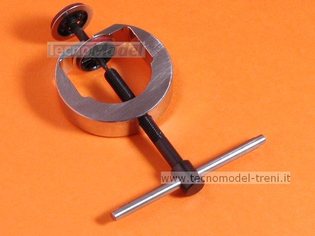

oppure ti compri un attrezzino di questo genere ... ( che estrae gli assi come fa Max ma permette di controllare meglio il procedimento )

Grazie, mi sembra abbastanza chiaro il procedimento!
