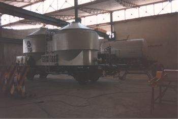

Stefanooooo!!!
Per i DB purtroppo non so cosa fare, ma per gli FS si!!! Dormo tranquillo stanotte: ho trovato. Chi cerca trova, anche se 15.000 foto sono tante.
Per me approssimazioni o no sono OK. Ritiro la vendita.

Tattatterotattata', e' lui, e' lui, senza ombra di dubbio !
Quindi gli Ucs FS di Roco sono corretti.
Deo gratias !
A questo punto non capisco perche' gli Ucs DB, che sono perfettamente identici, RIV o non RIV che siano, non potrebbero circolare in Italia.

Quello che mi continua a rimanere misterioso e' perche' il VTG FS di Roco, che la foto pubblicata da Paolo dimostra essere fedele, sia marcato RIV.
Purtroppo dalla foto non e' possibile vedere in alcun modo la marcatura.
Uno svarione di Roco ?
Mi par strano che un certo tipo di carro possa essere considerato non RIV per le DB, ma esserlo per le FS...
