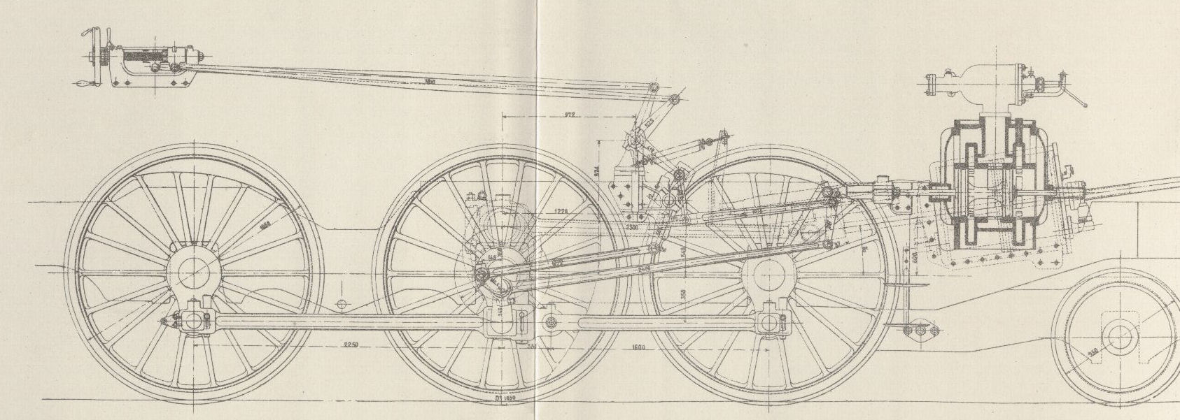

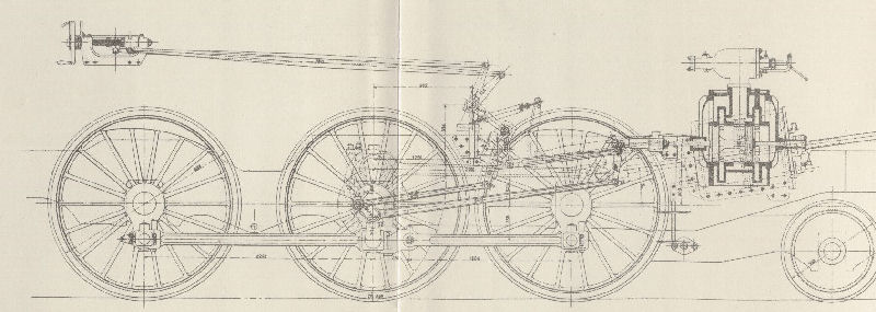

Ho tirato fuori un libro di soli 100 anni fa e con estrema cautela ho scansionato la parte relativa al biellismo.
Se volete la versione non ridotta andate qui
http://www.apud.it/public/6xxbiellismo.jpg
Se volete il biellismo in pianta, son qui.
Antonello

Grazie Antonello per il disegno.
Si..la problematica mi è nota e sarà quella la versione di biellismo che monterò sulla 640 in scala esatta che sto realizzando.
Per questo modello ho semplicemente ricopiato il progetto RR ridisegnando le bielle poichè il discorso dell'incrocio richiede più tempo di quello che avevo a disposizione per finire il modello (a giorni mi trasferisco in altra sede e dovrò chiudere per un po' il laboratorio).
