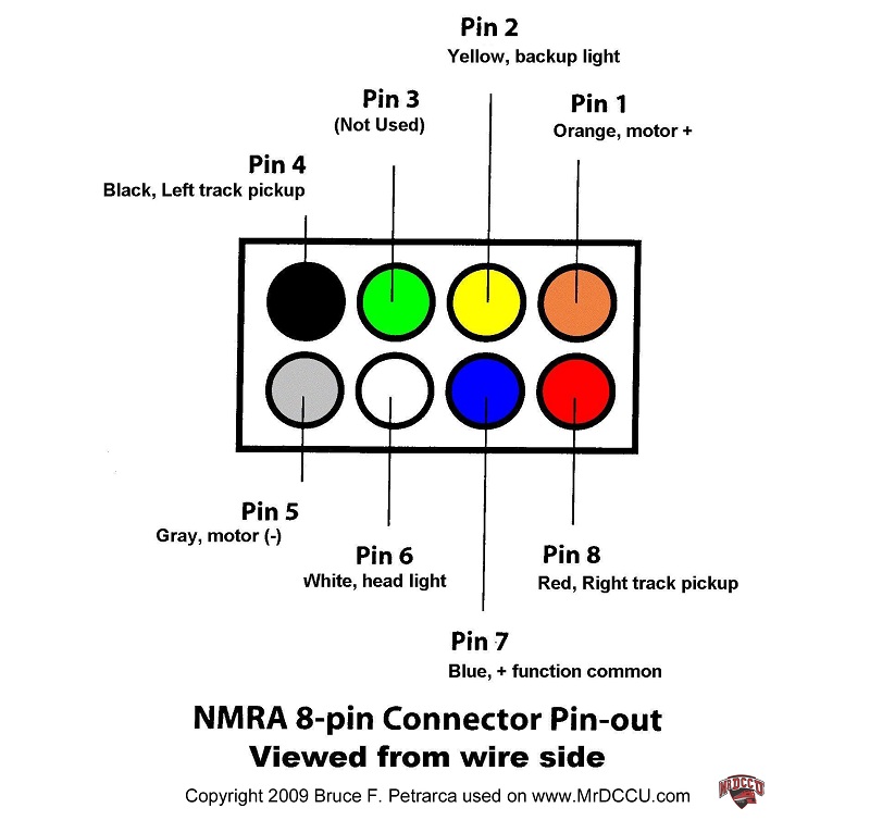

girare la spina 8 poli non inverte il senso di marcia!!!!!! attento!
per cambiare il verso delle luci devi agire sulla CV apposita. Ora non ricordo con precisione, mi pare che per l'esu 4 sia la cv29 e non ne ricordo il valore da inserire. Controlla il manuale!
Per l'autoregolazione, grande novità dell'esu 4, devi mettere la CV54 a 0, predisporre la loco sul binario e premere F1. Questa partira a razzo per circa 1,5 metri autoconfigurando il decoder. La direzione sarà l'ultima eseguita. Se usi un anello, sgombro, vai tranquillo.

se inverti non corrispondono le funzioni xkè una funzione finisce a massa (comune blu) e viceversa... prese di motore e corrente si invertono... le luci no. ad ogni modo pin 1 - color arancio e non sbagli.
controlla il manuale, ora che sai la CV da cambiare (CV29) controlla e vedrai che anche il tedesco è comprensibile... in caso san google translate e amen...

eqquiquà:
Commento file: nem 652
nem652_nmra_8-pin_wiring.jpeg [ 118.15 KiB | Osservato 4843 volte ]
su dccworld (se scovi bene) si trova tutto... immagine presa da google....

EDIT: nell'immagine pin3 - not in use corrisponde ad una funzione già cablata sull'esu v.4. :wink:
Giusto! Hai ragione, ho detto una str****ta sul punto 1a.
Mi rimane un dubbio: agendo sulla CV29 (p.es inserendo il valore 7, se si guida la loco a 28 gradini di velocità) si inverte senz'altro la direzione di marcia, per intenderci sul Multimaus si inverte il destra/sinistra secondo il verso di rotazione della manopola. Ma le luci, non continueranno ad accendersi sbagliate secondo il senso di marcia? Mi pare che in casi simili installando decoder in rotabili non predisposti, dovetti disssaldare filo bianco e filo giallo e scambiarli. Ma potrei sbagliarmi...
Le luci continuano ad essere invertite...per invertirle bisogna agire generalmente sulla cv 32 e 33
