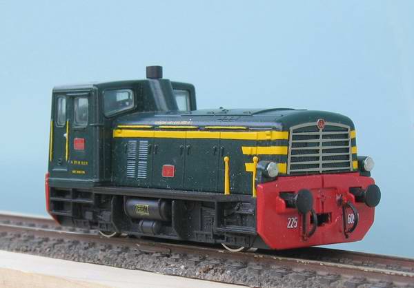

Questo modello del 225 6099 lo realizzai ormai più di 15 anni fà quando mi riuscì di reperire il modello dell Kleinbhan, che era anche piuttosto economico. E' stata fatta qualche piccola modifica, oltre naturalmente la riverniciatura, anche se per realizzare la versione FS si sarebbero dovuti leggermente modificare i pannelli del cofano, ma all'epoca la modifica poteva andare bene anche così!
La trasmissione è abbastanza rumorosa, tanto che sembra quasi che il nodello abbia il sound! :lol:
Carlo

Bel modello Carlo!

Bel modello che ho anche io, di Castiglioni.
Ma ho anche quello col muso inclinato, però si tratta sempre di 225 serie 6000, quindi siamo fuori tema. Sono a due assi.
Le 235 erano un'altra cosa, a tre assi e più imponenti, pur se con lo stesso "stile".
