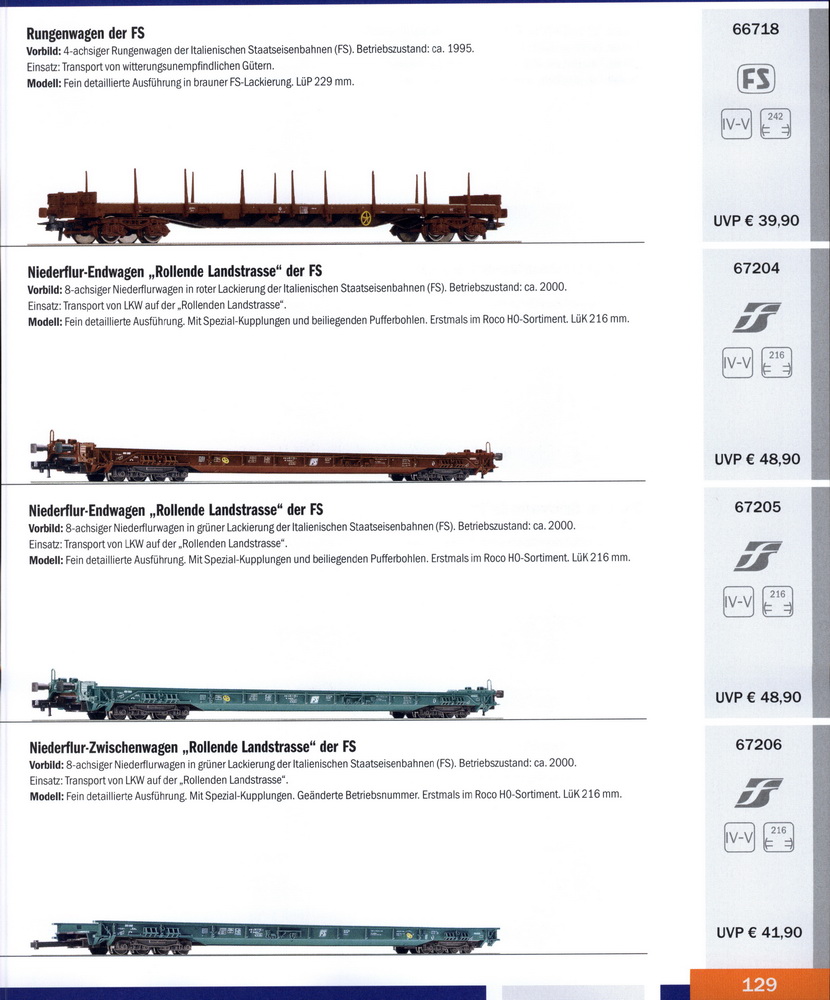

Mi rimane il dubbio temporale relativo ai nuovi carri RoLa di Roco in colorazione XMPR.
Stante la compatibilita' del logo FS a losanga con l' epoca precedente il 31-12-2001, lo e' anche la colorazione verde pantone ?

Salve ragazzi,
per meglio chiarire il mio quesito invio pagina catalogo novita' Roco 2010:
129.jpg [ 191.12 KiB | Osservato 3388 volte ]

Salve ragazzi.
Ho avuto anche io la brillante idea di accoppiare carri Fleishmann con quelli Trix... disastro!!
Nel senso che i ganci sono similari ma assolutamente non compatibili, per non parlare dei carrelli... quelli Trix sono più piccoli, ruote comprese! Se si accostano i due carri, infatti, quello Trix rimane più basso rispetto al filo dell'altro.
Per far circolare assieme i due carri di marca diversa, bisogna decidere quale carrello adottare e montarlo sull'altra marca (a trovarli, i carrelli!).

Ciao ragazzi.
Vedendo le foto sul catalogo Roco si vede benissimo che sono gli ex carri Rola Fleischmann. Anche il gancio e la barretta sono tipicamente Fleischmann.
I carri Marklin / Trix non li conosco. Inizia a comprare i Fleischmann e con quelli vado avanti. Proprio oggi su Ebay Germania ne ho pizzicati tre a 25 euro. Sono senza scatola ma poco male ..... anche gli altri 37 lo sono .....

Salve ragazzi,
probabilmente gli interventi successivi hanno falsato il mio quesito iniziale.
Dando per assodato che sia realmente tale la difficolta' di accoppiare carri RoLa M / T con gli equivalenti carri F ( problema che non mi sono mai posto, ma che e' di abbastanza ovvia soluzione, ossia evitare di farlo ), i carri Rola FS precedentemente prodotti da F in livrea rosso vagone con logo a losanga, sono temporalmente compatibili con i nuovi carri R in livrea verde pantone con logo a losanga in un' ambientazione pre 31-12-2001 ?

bigboy60 ha scritto:
Salve ragazzi,
... e quando mai si rimane in argomento!!! Però un discorso tira l'altro, abbi pazienza...
Non vorrei disilluderti, ma non credo siano mai esistiti in livrea verde con il vecchio logo a losanga. Le immagini del catalogo sono chiaramente dei fotoritocchi di carri F, come tanti ne ha fatti la Roco in passato sul materiale italiano!
Bisogna aspettare la sfornata e verificare le date sulle marcature ( quelli Trix sono marcati 2003, per esempio) e cmq la vedo grigia per l'ambientazione pre 2001...

Totalmente d'accordo, livrea verde pantone con logo a losanga? Mah! Mi è capitato di vedere carri in rosso vagone con il nuovo logo applicato ma mai il contrario. Anche andando a logica, se un carro entra in officina per una revisione e subìsce il cambio di livrea che fanno, gli lasciano il logo vecchio? Oppure un carro nuovo di zecca in verde pantone che esce di fabbrica con ancora il logo a losanga? Ancora più improbabile. Poi per farsi un'idea basta osservare bene la pagina del catalogo: loghi FS sui carri delle foto e gli stessi in versione Trenitalia nelle descrizioni a fianco. Wow, grande Roco! :lol:
Come sempre è meglio aspettare che prima escano e poi vedere con i propri occhi.
