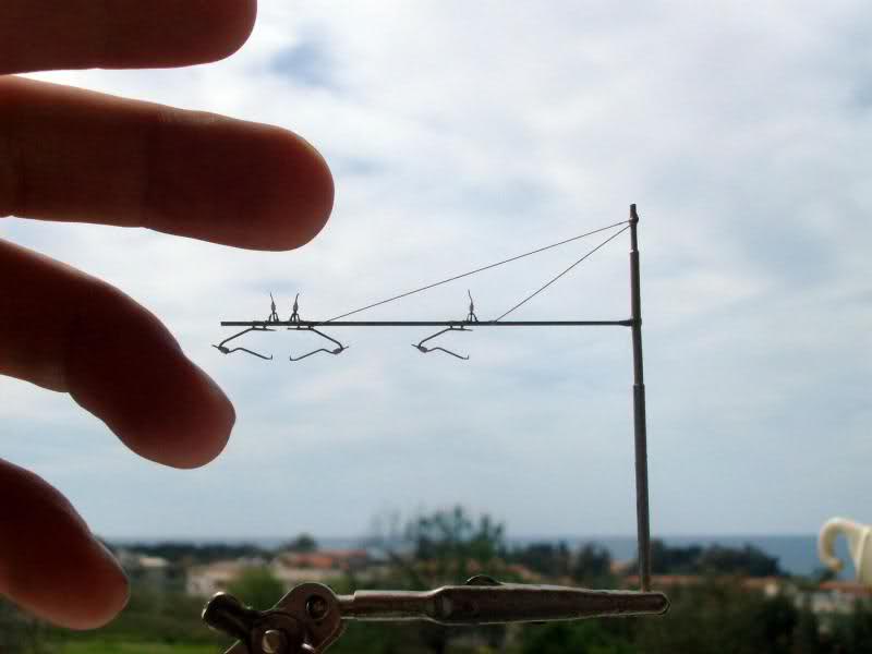

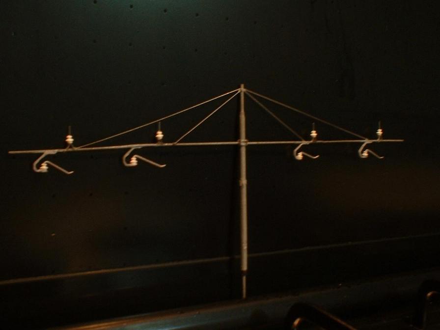

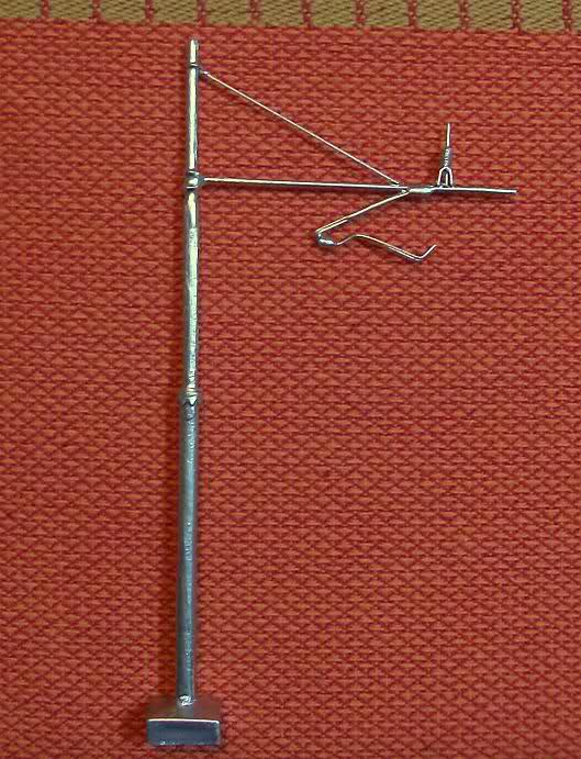

Ciao Gianfranco!
Auto-costruire i pali tipo M non è difficile.Io ne ho realizzati molti sia in scala Ho sia in scala N.Se ti serve aiuto,chiedi pure,ti aiuterò a costruirli.
I tubetti di rame li puoi trovare qui:
http://www.ebay.it/sch/m.html?_odkw=&_o ... &_from=R40
