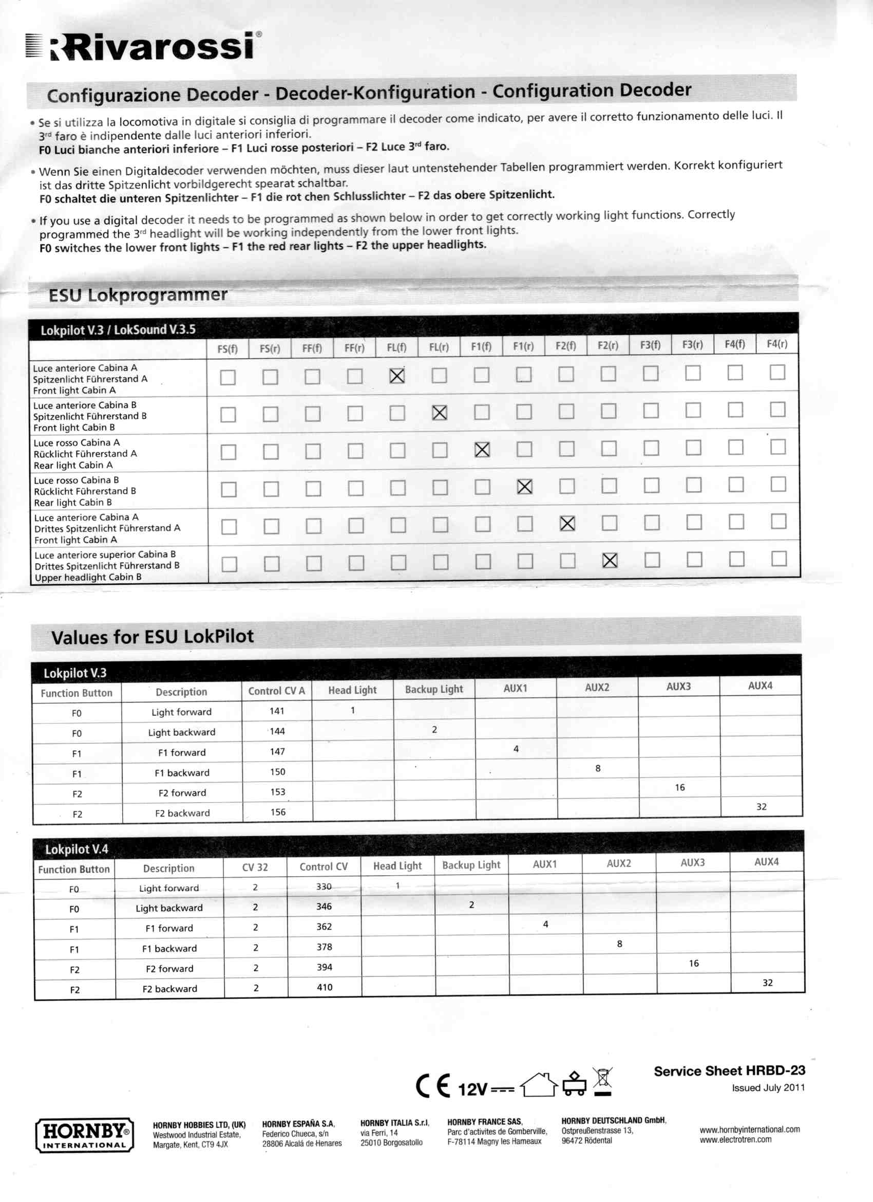

devo ancora fare la prova, stavo rivedendo il materiale che ho, in effetti la CV8 con valore 8 resetta alle impostazioni di fabbrica, ho poi ritrovato il foglio che era con la loco, tu non l'hai? da i stessi valori riportati su l sito della Hornby per la tua E 402, ora provero a settare con le impostazioni e vediamo...anche se ho un solo terzo faro attivo :cry: :evil: :twisted:
CIM030.jpg [ 204.35 KiB | Osservato 1945 volte ]
