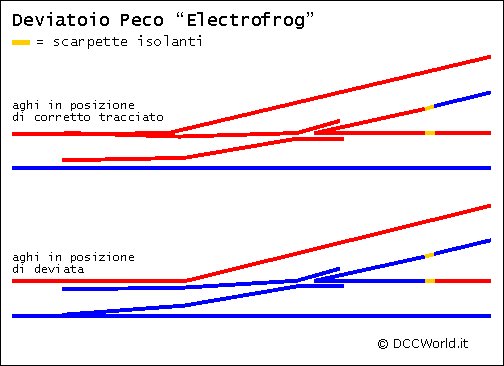

Ha ragione Marco, non ho nemmeno uno scambio geoline per controllare ma sono isolate le scarpette in uscita?
Questa immagine di dccworld è riferita ai binari Peco ma se il geoline è di tipo "electrofrog" dovrebbe comportarsi allo stesso modo.
Daniele
