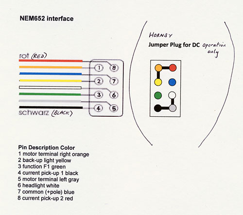

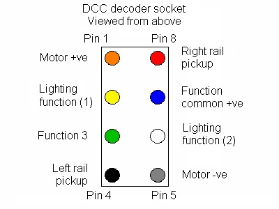

Evantualmente basta ponticellare (con pezzettini di filo di rame infilati nei fori della presa) secondo le immagini che ti allego (NB: riferisciti a JUMPER PLUG FOR DC ... il resto è a complemento).
8-pin-dcc-skt.jpg [ 52.92 KiB | Osservato 1649 volte ]
NEM652.jpg [ 30.98 KiB | Osservato 1649 volte ]
