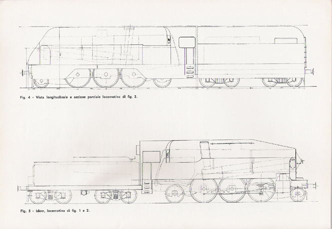

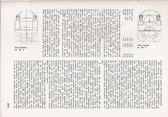

Quanta frustrazione si accumula quando si cerca invano un disegno o una foto! Ecco la scansione dei disegni pubblicati sul numero 124 di Italmodel ferrovie. Buon Lavoro!

Ehm....ti ringrazio, ma le quote sono illeggibili.... :(
E' vero! ....tuttavia hai delle dimensioni note (es la lunghezza della loco, il diametro delle ruote....) con un pò di impegno puoi ricavarne le quote. Pensa che io ho realizzato un modello quotando una foto!

E' dura ricavare la larghezza esatta del musone...e sopratutto il raggio di curvatura :(
