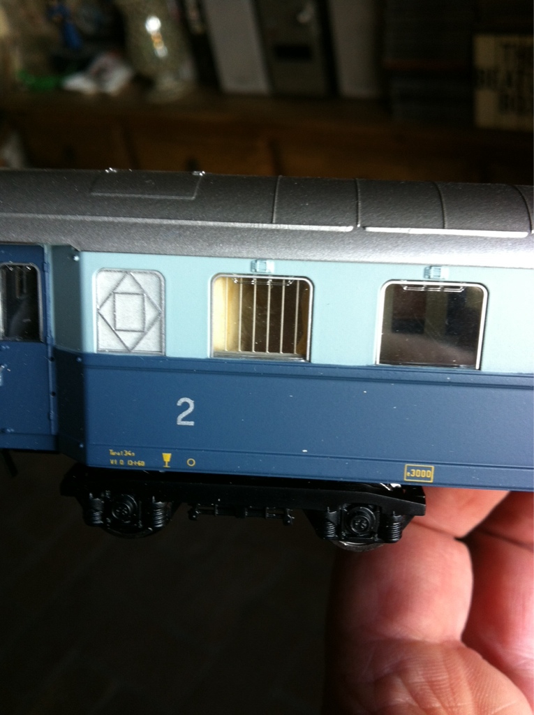

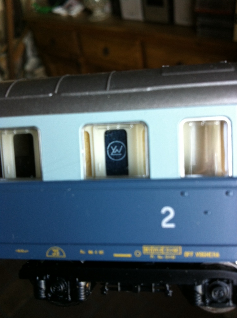

Qualche anno fa, prima che decidessero di dedicarsi (quasi) unicamente all'epoca attuale e ai modelli dell'est Europa, Acme propose la carrozza con comparto ristoro del tipo 1946 nella livrea utilizzata per il Treno Azzurro con il codice 50216.
Io ne ho rimediata qualcuna con l'intenzione di riverniciarle in tutto castano allo scopo di utilizzarle in composizione ai diretti e direttissimi della metà degli anni '60.
Ti allego un paio di foto del comparto ristoro preso da entrambi i lati sperando ti possano essere di aiuto.
Saluti e buona elaborazione,
Bruno

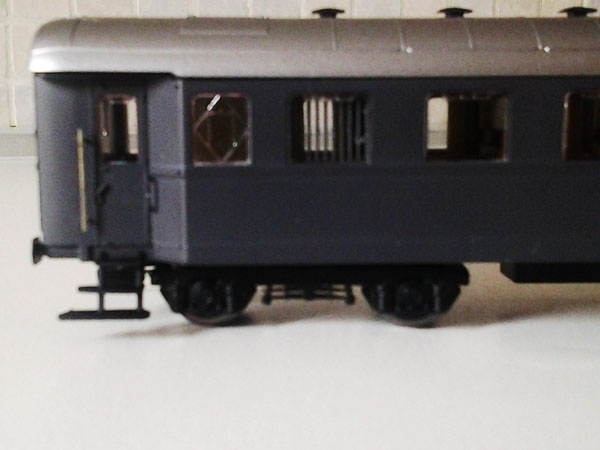

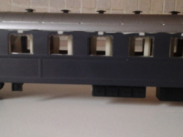

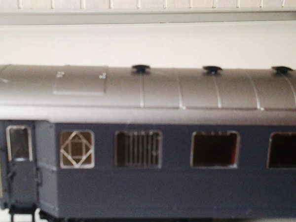

lavoro finito.
in fondo è stato un lavoro rapido e privo di sforzo, tutto si è limitato all'eliminazione di alcuni particolari e all'aggiunta di altri.
devo aggiungere che avendo trovato una sola foto che la ritraeva, mi sono basato su quella per le modifiche apportate, come anni di modellismo militare statico mi hanno insegnato: una foto vale mille pagine di descrizione!!!
le foto a dir il vero sono di bassa qualità, ma il mio cell non è agli standard attuali (dovendo scegliere tra un modello ed un nuovo cell...)comunque ritengo che sia sufficiente a mostrare le modifiche apportate.
mancano ovviamente le decals che verranno aggiunte in seguito alla verniciatura e dopo averle stampate su un foglio decals bianco.
Commento file: infine le macchie indistinte bianche sopra i finestrini sono i segni lasciati dall'asportazione degli aeratori originali non più confacenti al modello in questione
Foto0333-2.jpg [ 47.52 KiB | Osservato 3893 volte ]
Commento file: qui sono visibili gli aeratori sul tetto nella posizione rilevata nella foto campione
Foto0332-1.jpg [ 55.23 KiB | Osservato 3893 volte ]
Commento file: qui è possibile vedere la grata posta a protezione del 10° scompartimento adibito a ristoro, le grate provengono dal bagagliaio tipo 59 rivarossi
Foto0331-1.jpg [ 53.33 KiB | Osservato 3893 volte ]
