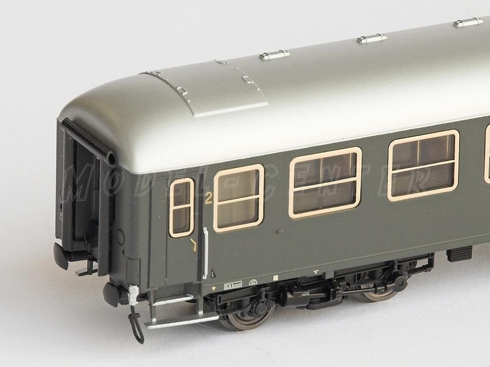

zoom_62182676_IMG_6522-1.jpg [ 199.76 KiB | Osservato 2417 volte ]
Ecco il vestibolo della tipo X come dovrebbe essere...
HR4001_4.JPG [ 48.72 KiB | Osservato 2420 volte ]
E invece il modello Rivarossi come è....
Buona idea...ma si dovrebbero anche ricolorare le porte dei vestiboli per utilizzare lo stampo così come è, visto che i modelli in questione hanno i finestrini degli stessi in versione piccola, quindi adatti solo con la presenza di porte in lega leggera...invece sulle carrozze del set erroneamente verniciate in grigio ardesia come la cassa, forse per simularne la versione con le porte d'origine in acciaioo e finestrino grande apribile...
