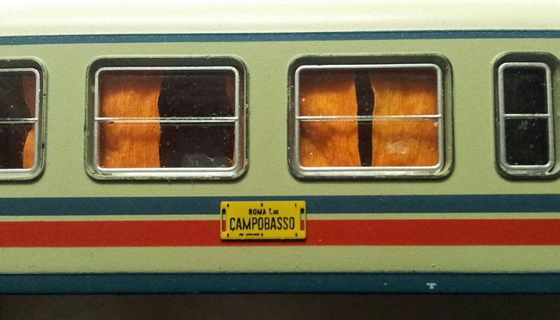

ho sentito dirlo anche io, ma mi sembrano leggende metropolitane....
Mi sono fatto una decal e ci ho passato sopra il trasparente opaco, ma penso abbia resistito bene. :wink:
