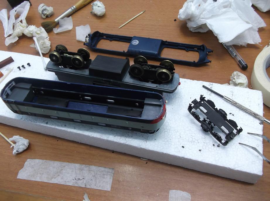

forse si apre come la e444
La parte bassa del telaio è separata dalla parte alta della cassa.Io la e444 l'ho aperta infilando nella fessura stuzzicadenti e scheda telefonica per fare leva.
e444 aperta.JPG [ 171.91 KiB | Osservato 4196 volte ]
