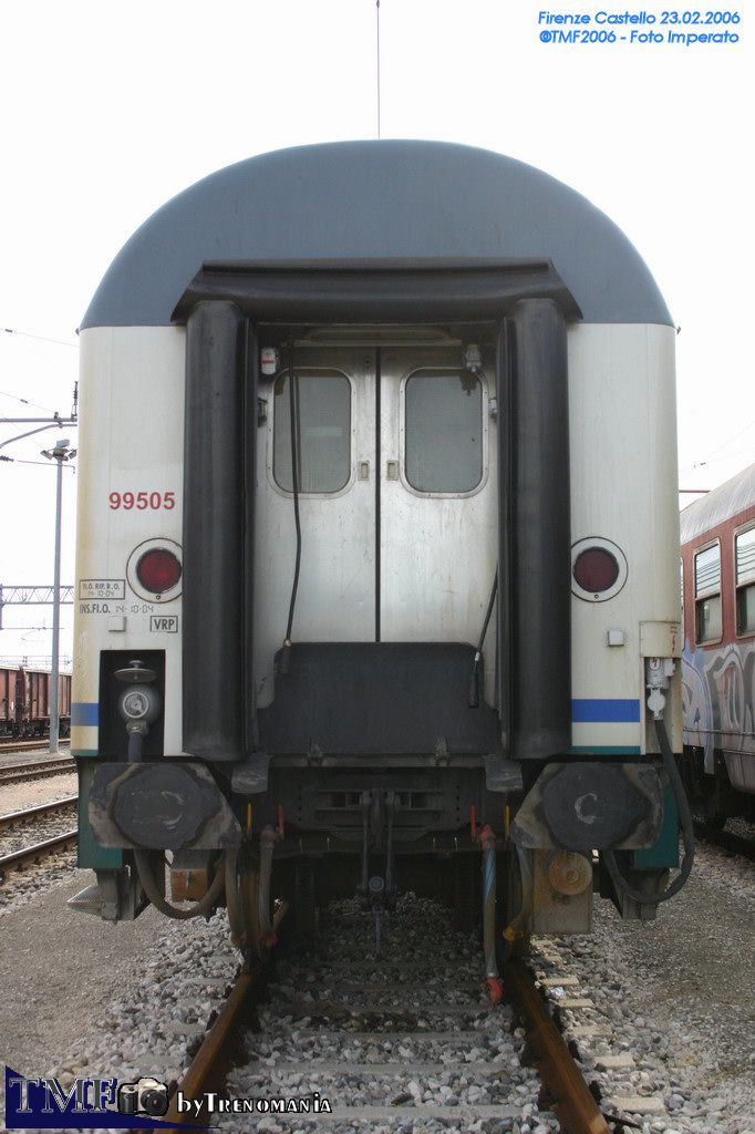

Prendendo spunto dal bellissimo post di corsaroromano,ho mandato a prendere da Almarose,le lanterne e vorrei installarle su una carrozza di tipo X,ma non so in che punto installarle...da alcune foto reali mi sembrano a filo della cassa,qualcuno mi sa indicare a che misura di altezza vanno messe?

Se vedi, sotto le luci di coda, ci sono due specie di supporti quadrati: quelli servono per agganciare le lanterne.
IMG_16399.jpg [ 106.11 KiB | Osservato 2434 volte ]

...considerando che al vero il gancio per appendere i fanali si trova circa a metà altezza dei fanali stessi li puoi applicare centrati sui "quadratini". :wink:
