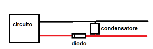

vi ringrazio dei consigli, oggi pomeriggio provo a mettere il condesatore + diodo per "isolare" ogni circuito.
è giusto il disegno?

Se il rosso rappresenta il positivo (e l'alimentatore è dove ci sono i fili non connessi ... ovvero non è rappresentato) il condensatore ha il + rivolto verso il rosso ed è dopo il diodo (verso il circuito) ....
L'ultima cifra di quella classe di diodi (cfr. http://www.diodes.com/datasheets/ds28002.pdf) rappresenta la tensione inversa massima sopportata (1=35v ... 7=700v - del tutto indicativi, variano secondo il costruttore), il resto delle caratteristiche sono uguali (1A di corrente ... nel tuo caso dovrebbe bastare e avanzare). Di solito si indica il 4007 per motivi di sicurezza e perchè è quello che anche i piccoli negozi tengono a sacchi. Detto ciò sentiti libero di usare qualunque diodo raddrizzatore che sopporti l'assorbimento di ciascun circuito e abbia almeno 50 v di tensione inversa sopportata.

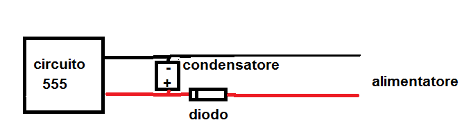

scusate ma era l alba quando vi ho scritto ed ero ancora un po assonnato.... riposto lo schema (corretto cosi giusto?)
ok per il diodo (cerco quello con il 7 finale, per maggior sicurezza....)
l'alimentatore è a 12 volt 2,5a stabilizzati, non sono collegati ne scambi o altro. solo led (2 lampadinette a bulbo di 2 lampioncini....), 1 dispositivo fumogeno per un incendio in una casa (azionabile tramite interruttore che cmq è ininfluente.....)
per impazzire, intento che se con un circuito con un 555 comando 2 led che devono lampeggiare alternati regolarmente, quando collego un secondo circuito con un altro 555 che comanda altri 2 led che devono lampeggiare anche loro alternati (magari con frequenza diversa, perché cambiano i valori di condensatori e resistenze) i 4 lampeggi diventano più frenetici e la luce trema.

Hai provato a cambiare alimentatore? Dopo aver controllato che i collegamenti siano OK?
