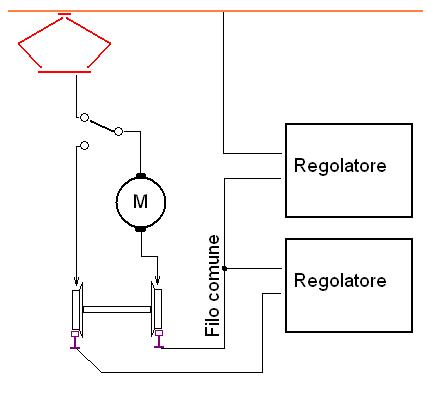

Nel mio plastico ho realizzato la linea aerea alimentata da trasformatore;
In pratica sia le 2 rotaie che la linea aerea sono collegate al trasformatore pero' quando seleziono l'alimentazione da linea aerea sul locomotore questo non ne vuole sapere di marciare.
Cosa sbaglio?

Hai provato a girare la loco di 180° sul binario?
Quando giri il commutatore su linea aerea restano in presa le ruote di un solo lato, queste devono combaciare con la rotaia che mantiene alimentazione.

verifica la polarità che va sulla linea aerea e sulla rotaia associata mi pare la destra (non ricordo qual'è per convenzione ma puoi vederlo nelle norme NEM).
Credo che il problema sia quello in quanto con il locomotore disposto con il deviatore su alimentazione dalla catenaria, solo un lato delle ruote del locomotore sono alimentate da una rotaia l'altro polo lo prende dalla catenaria, se i due poli (catenaria e rotaia in presa elettrica sul locomotore) sono identici il locomotore ovviamente non si muoverà, dovrai solo scambiare il polo che hai collegato alla catenaria con l'altro polo.

Non da problemi il fatto che le due rotaie sono entrambe alimentate (positivo e negativo) oltre al positivo sulla linea aerea?
 Oggetto del messaggio: Re: Problema elettrico
MessaggioInviato: venerdì 25 luglio 2014, 21:35
Messaggi: 5082
Ti rammento che oltre le loco "elettriche" devono poter circolare anche le altre (diesel, vapore ...).
Lo standard prevede di alimentare le rotaie come il solito e la linea aerea con una delle due polaritá (ora non ricordo quale...), il ritorno é sempre tramite una rotaia.
Oltretutto la linea aerea si usava anche per avere due loco indipendenti sullo stesso binario: Due trasformatori... Di cui uno collegato alle due rotaie e l'altro ad una rotaia e alla linea aerea.

Ciao trenissimo,
siccome nel tuo intervento citi trasformatore al singolare, ti propongo questo schizzo, che magari conosci a memoria :
Presa corrente linea aerea.JPG [ 15.69 KiB | Osservato 976 volte ]
Un trasformatore comanda un treno mediante una rotaia, l' altro lo comanda attraverso la linea aerea.
Poi, come ti hanno già spiegato, l' altra rotaia funge da ritorno comune per entrambi i sistemi.
Stefano Minghetti
