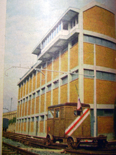

I carrelli della TE (autoscale e scale) in foto a colori di fine anni50 /primi anni 60 appaiono ancora in color isabella con strisce di "visibilità" in rosso e bianco..
foto pubblicata nel 1961 su VdR presa (ritengo nel 1960/61) a Mi PGaribaldi prima della sua attivazione.
PICT0164 copia.JPG [ 130.34 KiB | Osservato 2102 volte ]

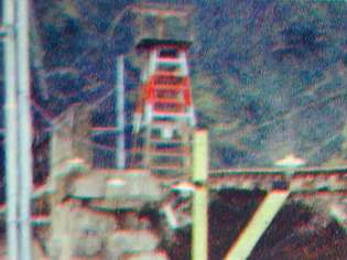

e su numero di VdR primi anni 60.(evento alluvionale di cui posso ricercare la data)
PICT0267.JPG [ 128.29 KiB | Osservato 2102 volte ]
non so se un tempo fossero color grigio(delta?) come gli automezzi di servizio...il modello di Pocher della scala TE (del 1955/56) è proposto in grigio con parte centrale superiore in rosso/bianco.
pietro
ps nel volume "Sui binari dei ricordi viaggio in castano isabella"(ed Acme) a pag 117 vi è foto a colori (senza indicazione di data ma ritengo presa fra il 1958 ed il 1960) di autoscala TE in colore uniforme ..sembrerebbe isabella o grigio(foto presa in ombra e l'isabella in ombra, con le pellicole del tempo, in foto tende al grigio..vedi foto della Ale a pag 61 dello stesso libro)

l'immagine delle Scale TE risale alle alluvioni del 1966... quindi anche oltre la metà degli anni 60 troviamo carrelli FS di servizio ancora nella colorazione precedente la gialla...
altre foto o documenti al riguardo?
