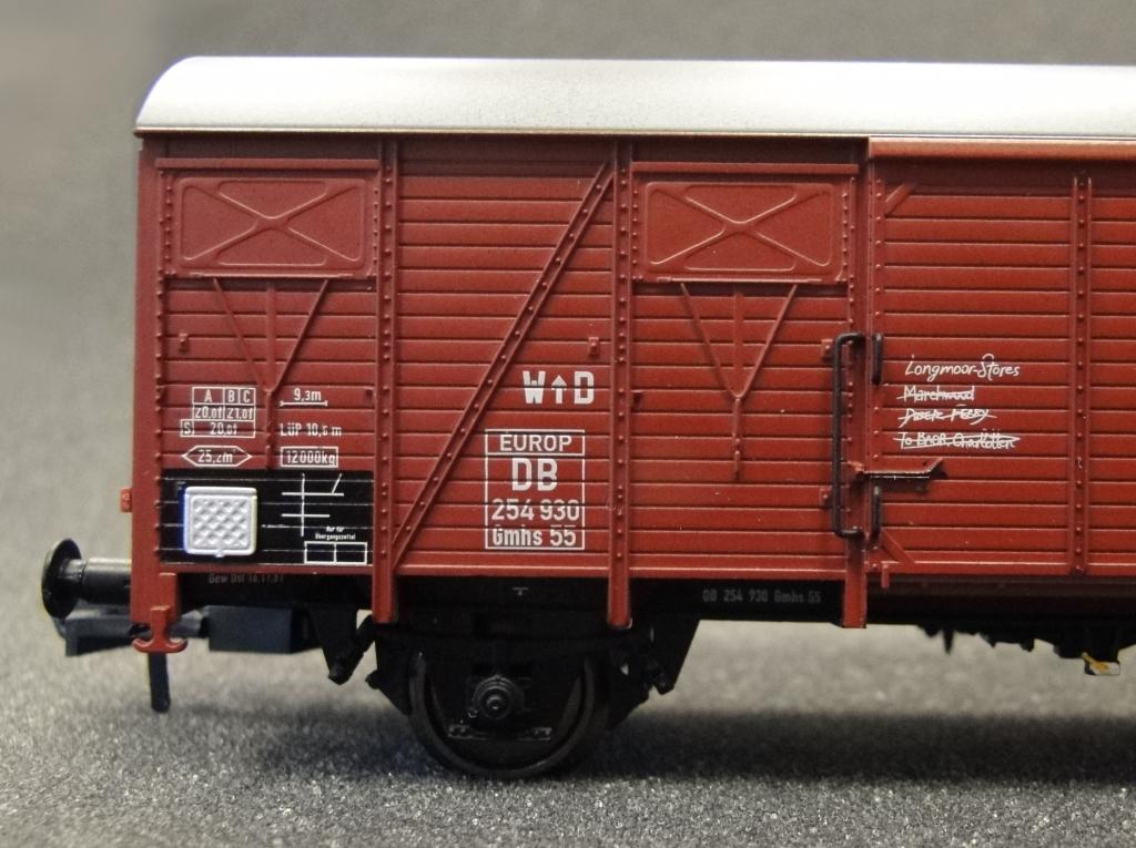

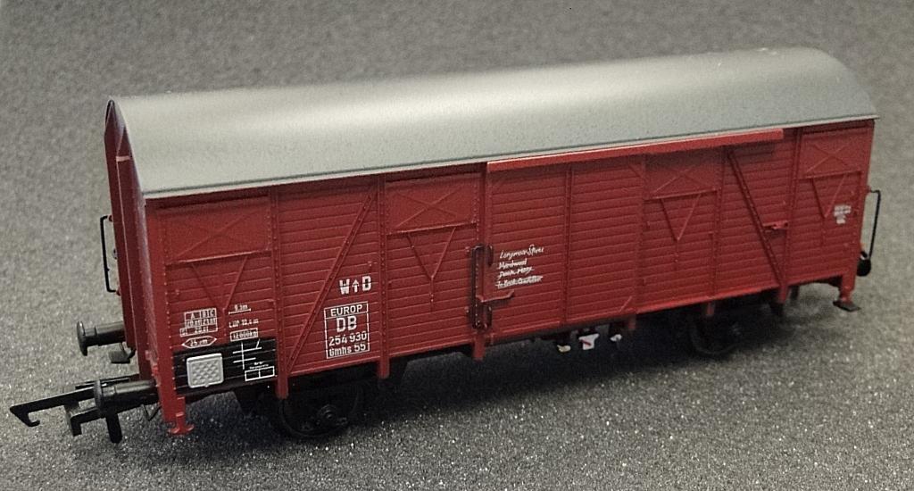

ho visto che è da poco in vendita il carro chiuso G di Fleischmann con marcature e scritte che lo ambientano in epoca terza, come riverniciatura di un carro tedesco è veritiera o è molto di fantasia..?
Avevo sentito anche che Hornby aveva rimesso mano al proprio carro G, modificandone lo stampo, in catalogo ci sono alcune varianti DB e DR (e FS..?), che dovrebbero uscire verso fine anno, e anche questa particolare versione (edizione limitata di 500 esemplari), un carro DB requistito dall'esercito britannico per trasporto di materiale bellico tra la Germania e la Gran Bretagna.
Sembra realizzato veramente bene ed anche la verniciatura e le scritte sembrano ottime..

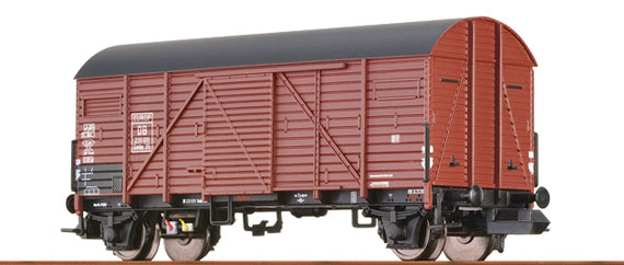

Il carro DB di tipo G bauart Bremen è stato realizzato anche in N da Brawa, davvero un modello super. Mi chiedevo se fosse realistico agganciarlo agli altrettanto bei carri FS di tipo FS sempre in ep. III di MW-Model, il tutto trainato da una Ae 8/8 BLS sul Lotschberg. Penso che per quanto riguarda quelli marcati EUROP non dovrebbero esserci dubbi sulla fattibilità.

Certamente si, a maggior ragione se sono Europ, a proposito di carri F bello questo inizio di treno del 1961 ripreso nel basso Gottardo.. si vedono anche carri frigo, in testa una Ae 6/6..

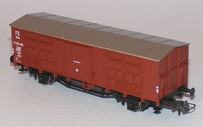

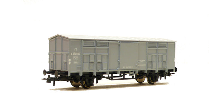

Un bel convoglietto con questi carri starebbe bene con una 636 castano/isabella o con una 341 verde magnolia/isabella?

sono i carri F con il passo lungo che si possono vedere nella prima fotografia, però il primo ha la numerazione d'epoca IV, il secondo è in epoca III ma è un carro di servizio.

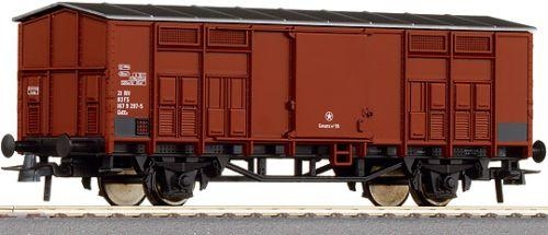

Il carro giusto sarebbe l'art. 56065..

Questi carri sono completamente "cannati" nel passo... e pure nelle boccole se non vado errato!

Sono completamente sballati: passo, lunghezza, proporzioni... Il telaio poi è di un carro tedesco, con balestre e boccole che vi lascio immaginare. Qui sul forum Rodolfo cercò di accomodarne uno, con buoni risultati devo dire, ma la base di partenza è comunque un modello di 40 anni fa, con le approssimazioni tollerate all'epoca.
