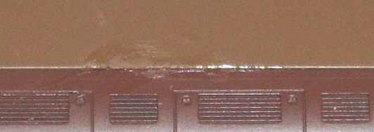

Salve a tutti
Ieri è arrivato il mio ultimo acquisto... usato. Purtroppo, a parte i pezzi staccati e/o rotti durante il viaggio (fortunatamente sembra ci siano tutti), ho notato una brutta macchia di collante sulla carrozzeria. Non ho idea di cosa si tratti, ma non vorrei rovinare la vernice sottostante usando un metodo inopportuno.
Comincio con acqua? Magari con una traccia di sapone? E se non va via?

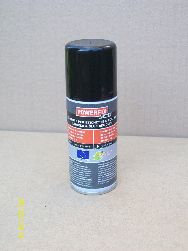

Potrebbe anche trattarsi di un alone da Attak. Potrebbe trattarsi della colla lasciata da un pezzo di nastro adesivo lasciato attaccato per troppo tempo.
Per risolvere l'ultimo tipo di problema, un po' di tempo fa ho trovato presso una catena tedesca di supermercati il prodotto di cui posto la foto.
Su un vecchio modello Rivarossi riverniciato con vernici nitro ha rimosso fino all'ultimo micron di residuo colloso della mascheratura fatta con nastro da carrozziere e lasciata in opera per due o tre anni...
Non l'ho provato su modelli verniciati in fabbrica, quindi non sono in grado di dirti se può intaccare la vernice, ma sulla confezione c'è scritto che non interagisce con nessun tipo di vernice.
In ogni caso, io partirei con uno straccetto bagnato, poi con un po' di sgrassatore da cucina, tipo quello del "gallo francese".
Evita in assoluto qualunque tipo di solvente, tipo acqua ragia, diluente nitro, acetone ecc.
Posso sapere dove hai postato la foto?
Grazie ciao.

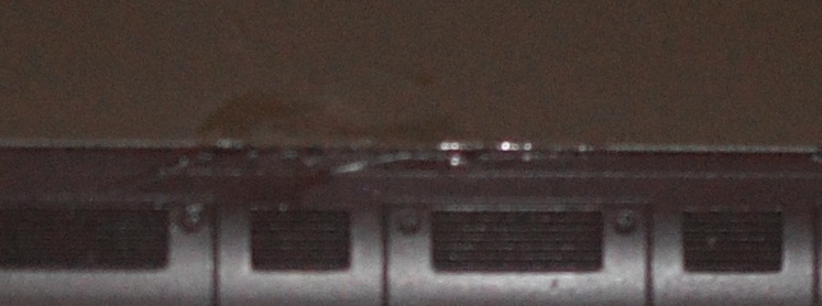

Ecco un paio di foto, con condizioni di luce diverse.
Stasera provo a pulire....
DSCF0069_part.jpg [ 108.79 KiB | Osservato 5766 volte ]
DSCF0071_part.jpg [ 137.38 KiB | Osservato 5766 volte ]

@TEEM: ........ :oops: volevo postare la foto sul mio intervento ma l'ho dimenticato....... :oops:
@mark636: si tratta dell'ETR.200?
Direi che quella è proprio una chiazza da incollaggio maldestro con collaper polistirene. In questo caso non ci sono solventi che tengano. L'unica soluzione che mi sento di proporre è provare con un po' di pasta abrasiva da carrozziere, cotone e mano molto delicata, sperando di nonportar via la vernice.
Altrimenti, carteggiare e riverniciare.
SOLVENTE PER COLLA SCOTCH.jpg [ 230.31 KiB | Osservato 5700 volte ]

Guido Brenna ha scritto:
@TEEM: ........ volevo postare la foto sul mio intervento ma l'ho dimenticato.......
Grazie molte Brenna....... lo proverò.

Accidentaccio, temevo fosse proprio mastice... provero' comunque con acqua e sgrassatore per cominciare, poi si vedra'. Speriamo bene.
@ Guido Brenna: fuochino... si tratta dell'ALe 840.

Non l'aggiusti... se è colla per polistirene , come ci avvicini la pasta abrasiva la opacizza e quindi rimane una chiazza.
Prova a verificare se i colori puravest si avvicinano alla tonalità , apri il modello , gratta tutto e rivernicia, possibilmente ad aerografo.
Infine , o hai pagato il modello 50 euro , oppure fatti dare una cassa di ricambio dal venditore...se non lo fà usa tutti i mezzi per segnalarlo e metterlo alla berlina...

Come volevasi dimostrare, con acqua e sgrassatore non va via neanche una molecola del collante.
Non credo che provero' con la pasta abrasiva, penso proprio che vernice e plastica andrebbero via.
Mi era venuta voglia di mettere in vendita il .modello, ma essendo una persona corretta preferisco di no, ne' mi va di rimetterci svendendo.
Insomma: o questa e' la volta buona che imparo a sporcare un modello per coprire la macchia o lo tengo cosi' com'e' e filosoficamente mi dico che di affari sballati ne ho fatti tanti.....
Inutile stare a recriminare, il mio fegato e' piu ' importante del modello!
