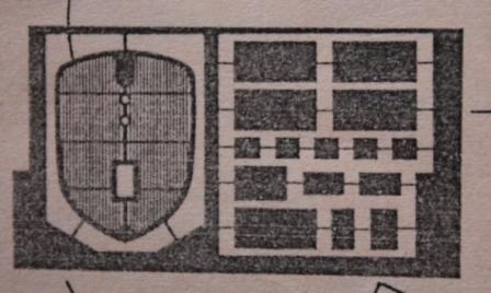

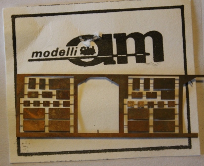

Per la 56 invece il vero problema è la mancanza delle griglie dei radiatori in fotoincisione AM, senza le quali è inutile pensare di realizzare la versione per la linea Paola-Cosenza.
Per questo, rivolgendomi a te, Mariano, ti chiedo se per caso quelle che hai tu non siano proprio quelle che dovevano essere nel kit e che mostro nelle foto (una rappresenta la lastrina, manchevole proprio delle 2 griglie, e l'altra il disegno MFAL di come la lastrina doveva apparire)
Se così fosse, nel caso fossi disposto a venderle, le acquisterei volentieri.
