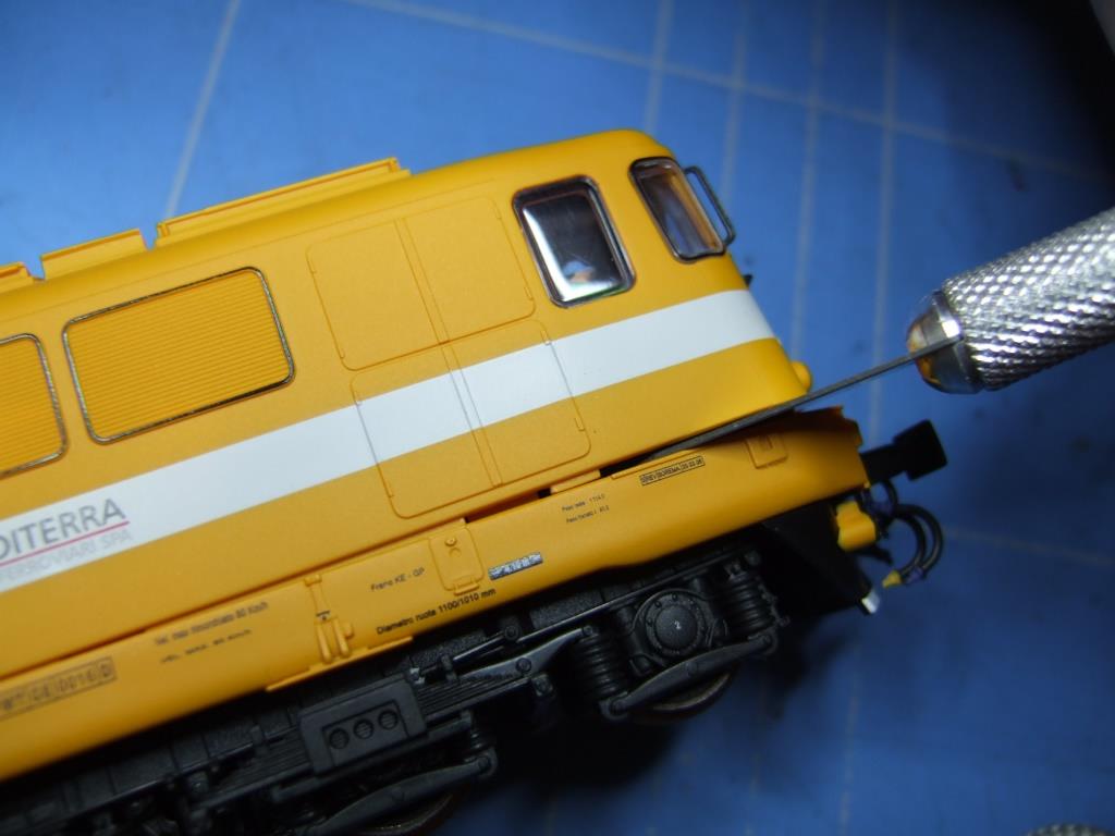

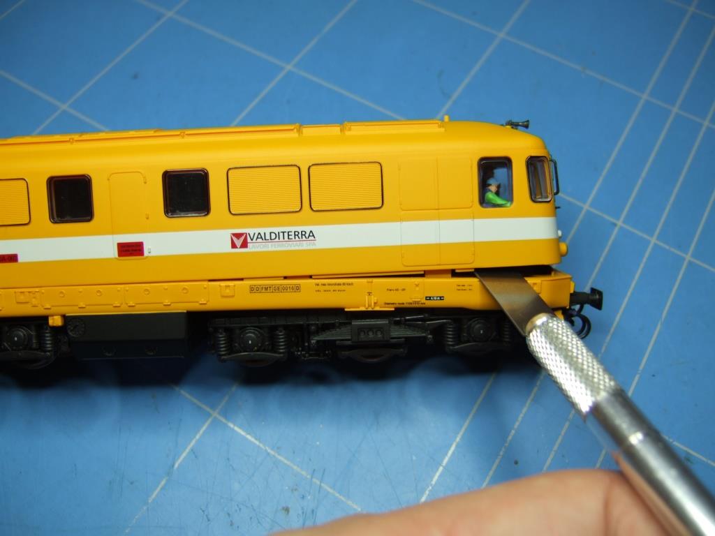

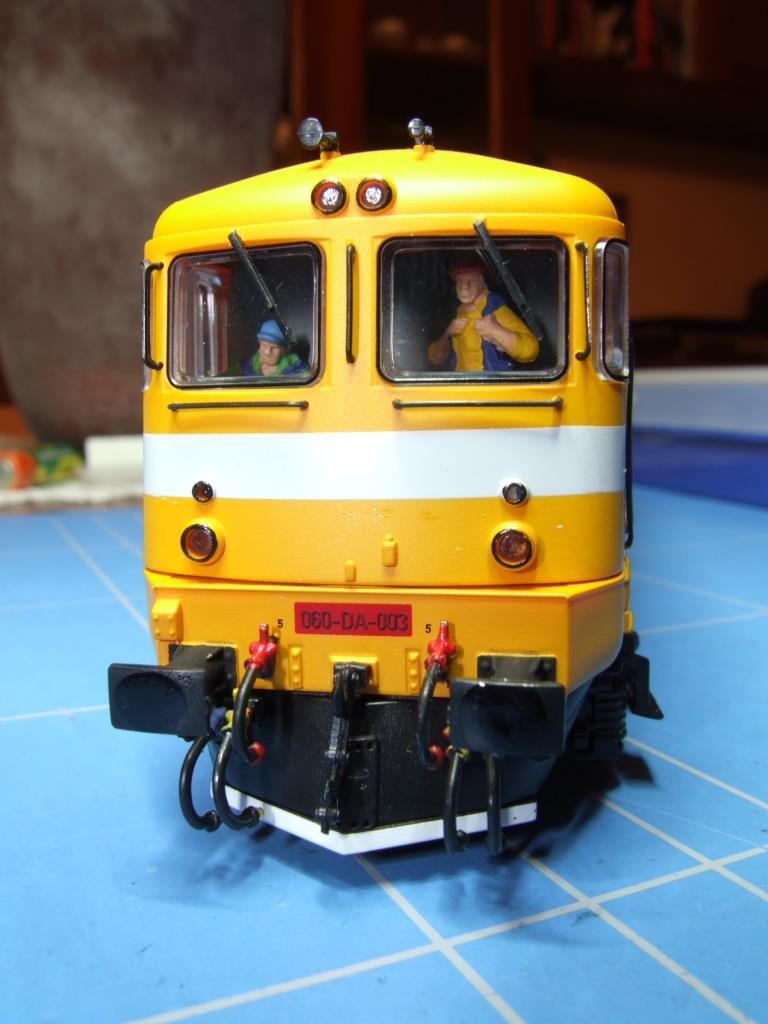

Ciao Gianfranco,
è un po' che non scrivo per varie vicissitudini, ma vedendo la tua richiesta d'aiuto, mi è venuto in mente il lavoro che feci a suo tempo a questa macchina (forse era il 2008).
E' vero tutto ciò che ti han detto gli altri sulla difficoltà di apertura, ma con santa pazienza, san cutter a lama piatta e sante schede telefoniche ce la farai.
Ti posso allegare le foto che feci all'epoca, che forse ti saranno d'aiuto.
Parti ad aprire la loco dal muso e poi percorri tutto il perimetro con cautela.
Prova e poi fammi sapere.
Franco
Commento file: L'inizio dell'apertura della loco, è come dover incidere con ilo bisturi.
DSCF1594.JPG [ 68.77 KiB | Osservato 3501 volte ]
Commento file: Un grosso passo avanti.
DSCF1595.JPG [ 71.01 KiB | Osservato 3501 volte ]

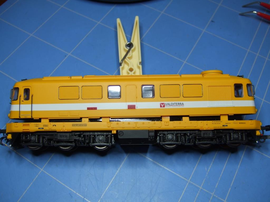

Commento file: Il più è fatto.
DSCF1597.JPG [ 78.49 KiB | Osservato 3501 volte ]
Commento file: Qui mi stavo asciugando il sudore dal volto!
DSCF1598.JPG [ 76 KiB | Osservato 3501 volte ]

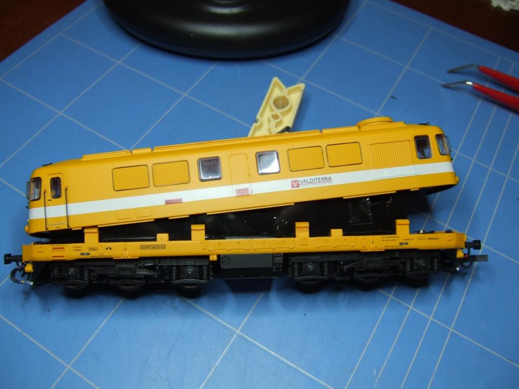

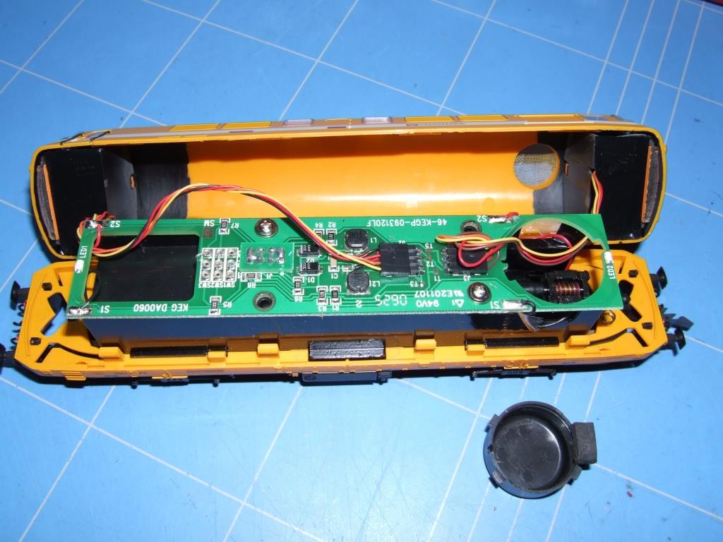

Commento file: Et voilà.
DSCF1599.jpg [ 94.89 KiB | Osservato 3501 volte ]
Commento file: Inserimento omini Preiser.
DSCF1613.JPG [ 78.44 KiB | Osservato 3501 volte ]

Una volta richiusa non ci sono stati problemi di aperture visibili. Tieni conto che l'ho aperta più volte per vedere che tutto fosse a posto. Ti allego foto dimostrativa.

DSCF1617.JPG [ 74.59 KiB | Osservato 3394 volte ]
