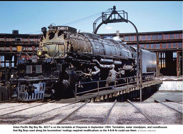

al vero anche le Big Boy venivano girate, la UP costruì delle piattaforme più grandi del normale proprio a questo scopo.
così a naso ti suggerisco di dare un occhio ai produttori USA, tipo Walthers e Atlas. però dubito che a livello industriale qualcuno abbia prodotto una piattaforma lunga abbastanza da girare una Big Boy (40 metri al vero!), forse a livello artigianale, parliamo comunque sempre di produttori USA.

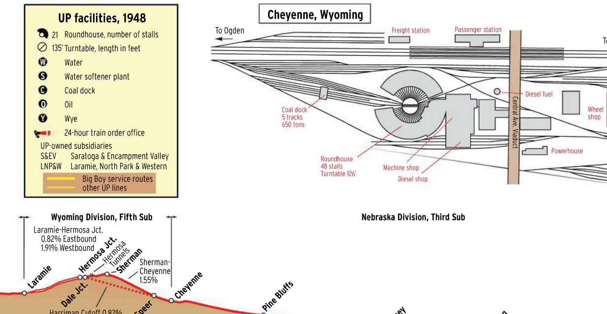

Messaggi: 175
Ecco qui qualcosa, tratto dallo speciale Big Boy della Kalbach
Roundhouse Big Boy 2.JPG [ 117.44 KiB | Osservato 3382 volte ]
Roundhouse Big Boy.JPG [ 96.67 KiB | Osservato 3382 volte ]

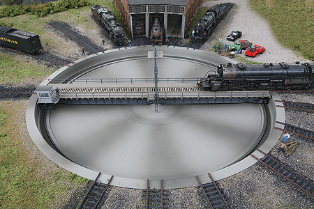

ad integrazione: walthers ha due piattaforme girevoli in vendita
la più grande ha queste caratteristiche: Walthers 933-2850
https://www.walthers.com/exec/productinfo/933-2850
Measures: Overall Diameter: 19-1/8" 47.8cm, Inside Diameter (Benchwork Opening Required): 18-1/4" 45.6cm, Bridge Length: 18-7/8" 46.1cm.
direi che la big boy ci sta...

 Oggetto del messaggio: Re: Giratura locomotive tipo Bigboy, Challenger
