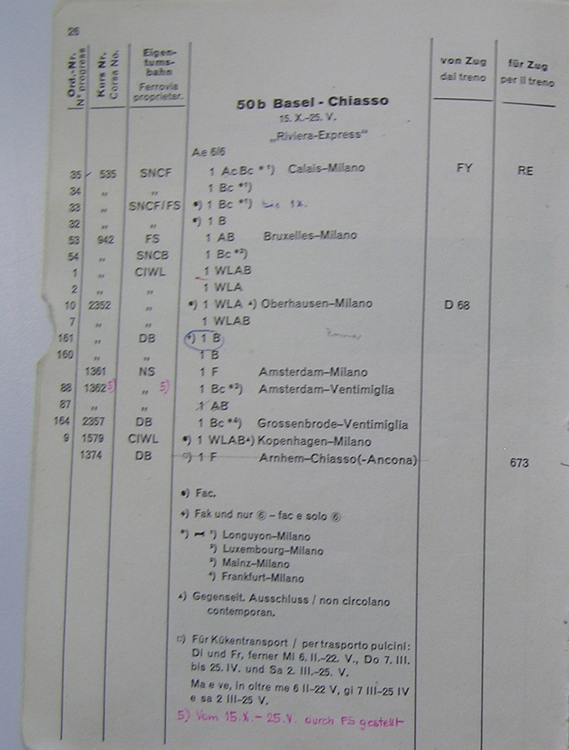

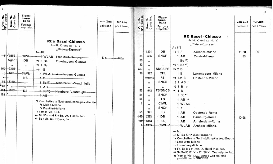

Il riviera express ha una 'vita molto tormentata' lungo la sua rotta e cambiava spesso composizione... inoltre a seconda della stagione cambia composizione e mete (roma solo in estate), ed é previste anche uno sdoppiamento.
nell' estate 1960 sul tratto svizzero avevano questa composizione (che vale 1-1 anche fino a Milano):
riviera express estate 1960.jpg [ 125.26 KiB | Osservato 2574 volte ]
nel inverno 1962 invece
Riviera express 1962.jpg [ 212.76 KiB | Osservato 2586 volte ]
Sarebbe interessante sapere sulla tratta ligure a quale treno veniva agganciata la sezione x ventimiglia
Buona composizione!
sebastiano
