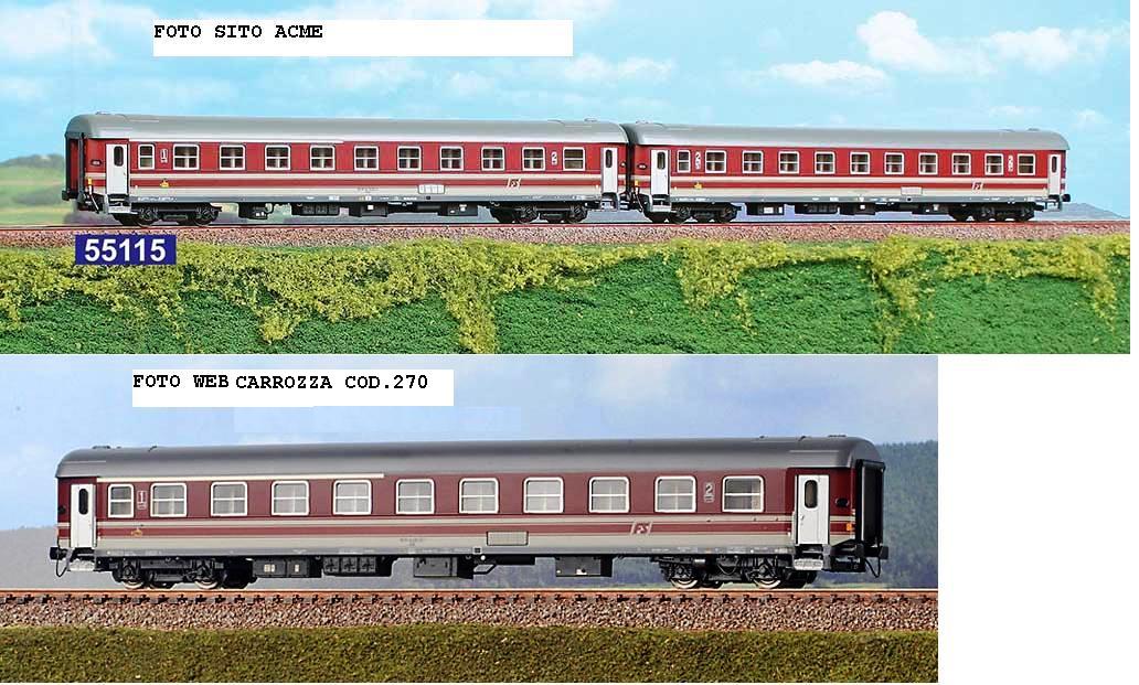

Ecco le due carrozze
AC55115.jpg [ 142.29 KiB | Osservato 6003 volte ]

Beh per i difetti alla lente di ingrandimento c'è tempo. Cerchiamo di capire che carrozza è (1959?) :oops:

Dalle foto è una Tipo '59 è probabile che ci sia un refuso sul volantino

Ho capito perfettamente il difetto esposto della rastrematura del tetto...per i finestrini per ora mi sembra tutto ok. Anche se a guardare bene, l'oblò della porta di salita sembra più fedele nelle MDF. Però sulla forma del finestrino della porta sembra quasi che la prospettiva inganni, infatti quando la carrozza Acme è vista di tre/quarti, il finestrino diventa molto più simile a quello vero. Vedremo in definitiva.

Comunque dalle foto sopra le 270 mi trasmettono più la sensazione di realtà...
