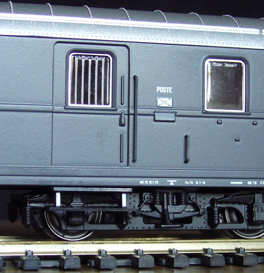

Mi è appena arrivato il bagagliaio-postale 95.000 grigio ardesia art.50365.
Soddisfatto dei mancorrenti già montati(corro sempre il rischio di esagerare il diametro dei fori con la micropunta e/o di lasciare tracce di colla) passo al montaggio delle scalette per uso "dinamico" e non statico... :shock: ebbene, i meravigliosi supporti di cui erano forniti i carrelli del mio vecchio 95.008 castano non ci sono più...
Ho sagomato lievemente con il bisturi l'estremità del carrello per avere un po' di appoggio in piano per incollare la scaletta ,ma non mi soddisfa... ma dico io,non si poteva mantenere il preciso identico carrello della sfornata precedente che andava tanto bene? :cry:

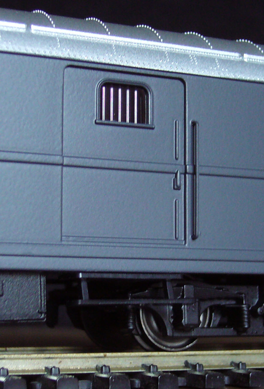

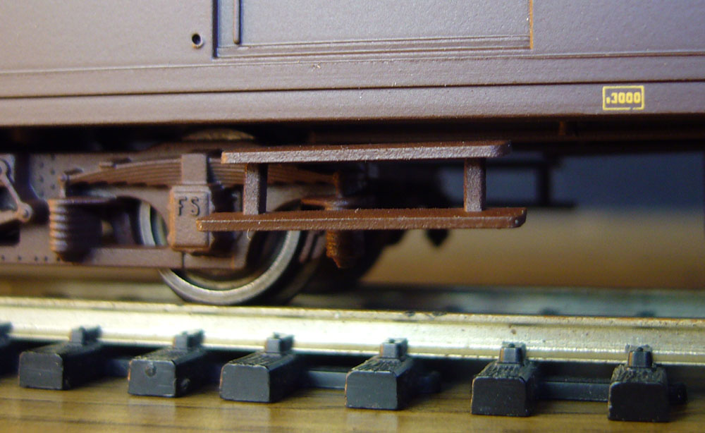

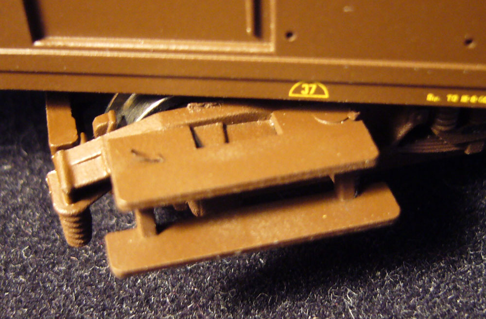

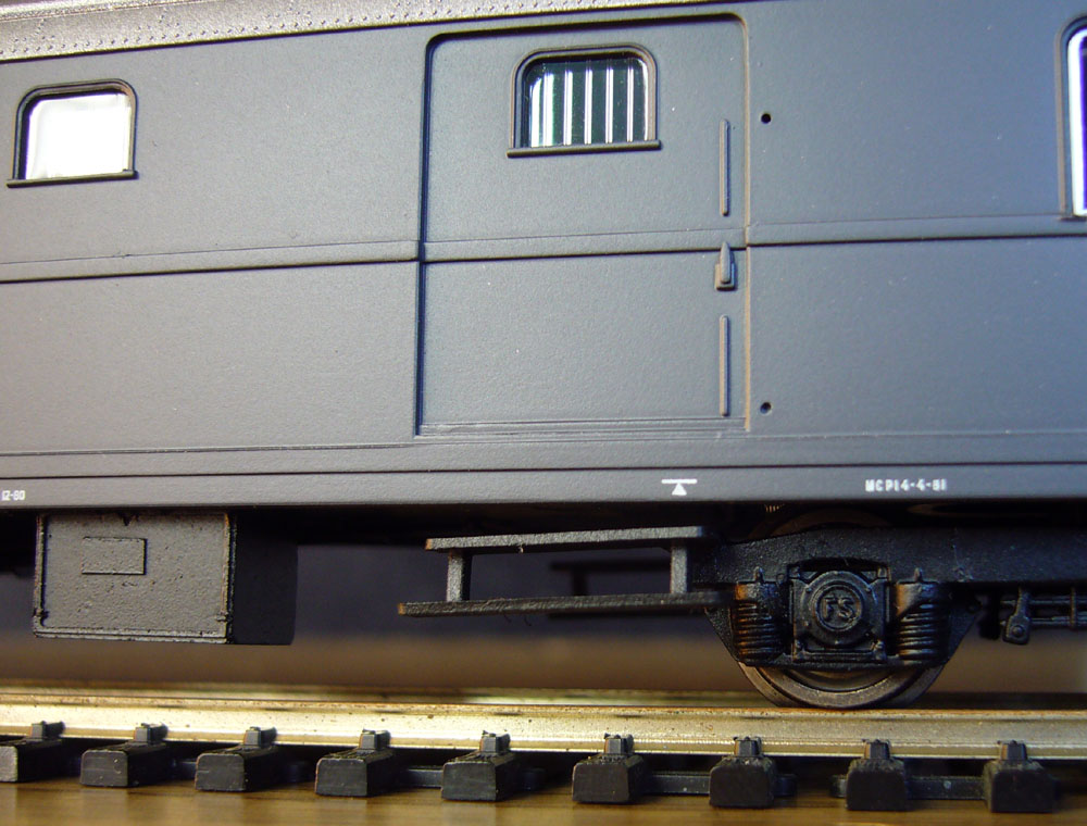

Ma ti riferisci alle scalette di accesso ai portelloni laterali?
Io ho i modelli usciti in precedenza (grigio ardesia e castano-isabella) e le scalette risultavano montate in fabbrica nel modo "raffinato" visibile in foto... Praticamente sono state incollate alla buona ad una estremità del carrello e quindi ruotano con esso. Non c'erano supporti a cui fare riferimento.
Nelle nuove versioni uscite in questi giorni, gli aggiuntivi sono già montati in fabbrica (alcuni non proprio benissimo) ma tali scalette sono lasciate da montare a cura modellista. Ma montarle dove? Non ci sono istruzioni nè sedi di innesto sul telaio... praticamente bisogna attingere all'arte di arrangiarsi!
Commento file: Scalette montate in fabbrica sulla prima versione grigio ardesia con carrelli 27.
DUz 2.jpg [ 152.52 KiB | Osservato 4803 volte ]
Commento file: Scalette sul carrello 31 della vecchia versione.
DUz 1.jpg [ 115.73 KiB | Osservato 4803 volte ]

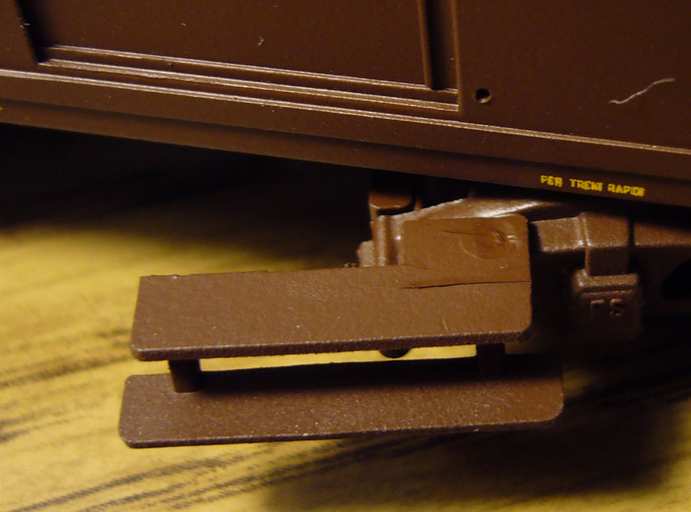

E' il 50361,che credo assolutamente uguale ai tuoi 360 e 362. Se rovesci il carrello vedrai l'appiglio a cui faccio riferimento,sull'attuale 50365 non c'è.

Ho verificato sui miei modelli vecchi, ma sembra solo una soluzione "artigianale" di adattamento, ottenuta limando la parte superiore delle fiancate dei carrelli 31 per poi incollarvi le scalette, anch'esse visibilmente limate per togliere gli innesti superflui.
Lo stesso dicasi per la versione grigia con i carrelli 27, con la differenza che qui le scalette appaiono anche incollate storte.
Per i nuovi modelli, data la conformazione del bagagliaio-posta vero, credo che l'unica soluzione sia ripetere la stessa operazione eseguita da Acme-Laser per i precedenti modelli, anche perchè le scalette in dotazione mi pare non si riescano a montare sul telaio nemmeno per una configurazione da vetrina (non c'è abbastanza spazio tra telaio e carrello).

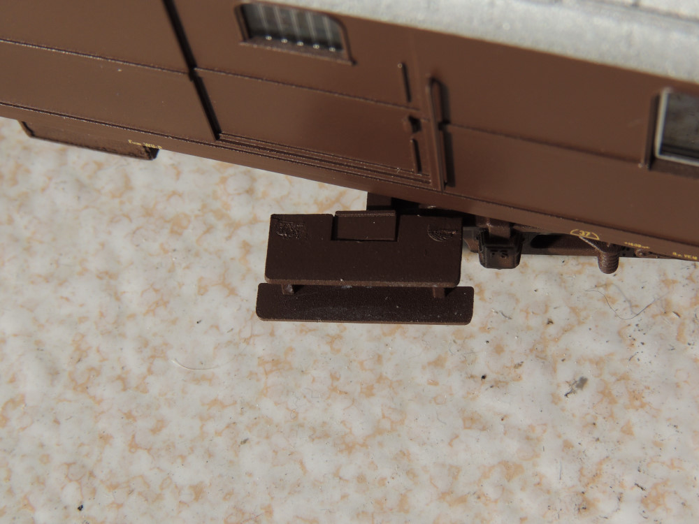

Qui ci vuole una bella foto!
Quel tassellino su cui si "incastra" la scaletta non è ottenuto da una limatura....e sull'attuale postale non c'è!
DSCN3280_01.JPG [ 199.86 KiB | Osservato 4443 volte ]

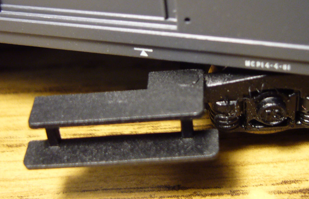

Si, sui miei non ci sono quei tasselli e le scalette sembrano incollate un po' alla buona, specie sui carrelli 27.
Comunque le scalette presenti in confezione sui nuovi modelli sembrano le stesse, solo che prima ci pensavano loro ad adattarle, ora deve provvedere l'acquirente.

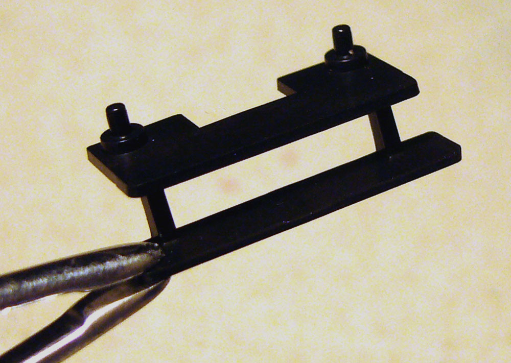

Dopo aver effettuato una prova di montaggio, ho verificato che risulta possibile fissare al telaio le scalette in posizione realistica, così come visibile nel rotabile vero.
Occorre modificare le scalette togliendo le spine di innesto e assottigliando la basetta per ridurre al minimo l'interferenza col carrello. L'aggiunta di uno spessore in plastica tra basetta e telaio è opportuna per garantire una maggiore superficie per l'incollaggio.
Ovviamente la rotazione dei carrelli risulta molto limitata e adatta solo a curve realistiche.
