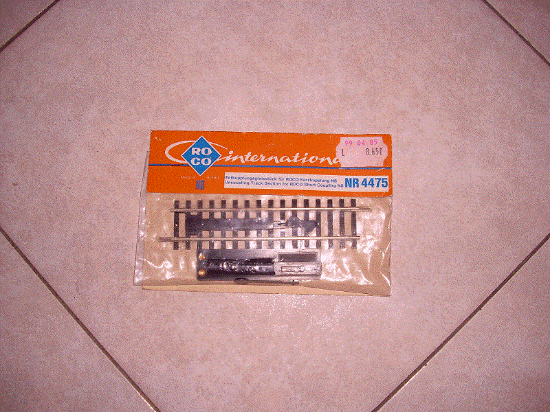

ad esempio io posseggo questo sgancia vagoni Roco, datato 1985...qualcuno saprebbe dirmi se appartiene alla linea Nickel-Silver oppure alla Brass? (p.s.: io credo sia della linea Brass...)
CIMG2347.gif [ 226.58 KiB | Osservato 2679 volte ]

Non ricordo la distinzione in brass line e nickel silver line.
Comunque, il sistema Roco Line uscì piu' o meno alla meta' degli anni '80 e inizialmente affianco' il vecchio sistema, per poi sostituirlo.
Potrei verificare sui cataloghi Roco di quegli anni, che ho quasi tutti, ma...al momento sono inaccessibili.
P.S.: Rowa nella prima meta' degli anni '70 annuncio' un sistema analogo al Roco Line con massicciata, che, pero', date le vicissitudini dell' azienda, che poi fallì, non venne mai commercializzato; al fallimento di Rowa Roco acquisto' gli stampi Rowa; Il catalogo Roco, piuttosto scarno fino ad allora, si arricchì notevolmente; mi sono sempre chiesto se il Roco Line con massicciata sia nato sulle ceneri del precedente sistema Rowa...
