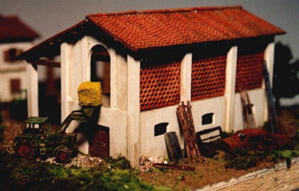

Nel catalogo Minitalia trovavi una stalla con fienile, se cerchi sulla baia con la chiave minitalia o modeltreno ne trovi una
57 [1024x768].JPG [ 90.4 KiB | Osservato 3180 volte ]

E' da dire che i fienili specialmente al nord, sono spesso realizzate in mattoncini rossi con fughe bianche, la struttura realizzata in foto mi sembra troppo semplificata!

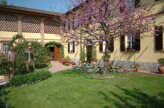

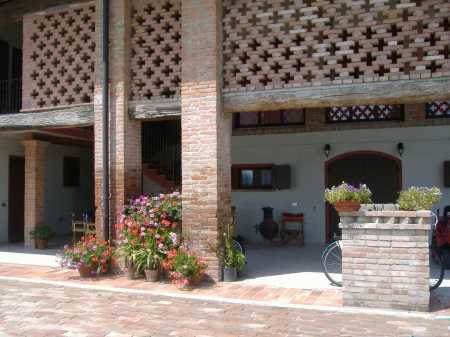

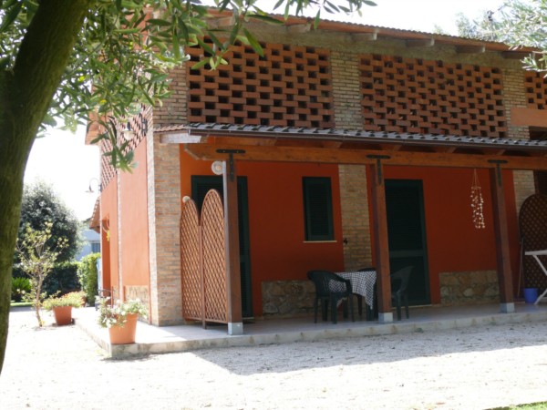

Non saprei, in alcune immagini le fughe non sembrano notarsi molto
C.jpg [ 63.89 KiB | Osservato 2904 volte ]
B.jpg [ 22.46 KiB | Osservato 2904 volte ]
A.jpg [ 77.53 KiB | Osservato 2904 volte ]

Ciao a tutti,
per mia esperienza, nella "bassa" emiliana possono trovarsi due tipi di barchessa (così ho sempre sentito chiamare le case di campagna):
1) quella con tutti i mattoni faccia a vista a fughe più o meno chiare (il colore dipende dalla sabbia di fiume/torrente che scorreva vicino) sia per la casa che per il fienile;
2) quella con la casa intonacata e la parte del fienlie normalmente lasciata faccia a vista; queste cascine sicuramente non erano intonacate in origine, ma probabilmente hanno ricevuto l'intonaco in qualche ristrutturazione dal '900 in poi.
E' difficile (ma non impossibile) trovare un fienile integralmente intonacato tipo quello Minitalia; al limite intonacavano la parte bassa dove venivano ricoverati gli animali, ma la parte alta non aveva senso intonacarla tanto era aperta ai 4 venti e non si doveva isolare nulla...
