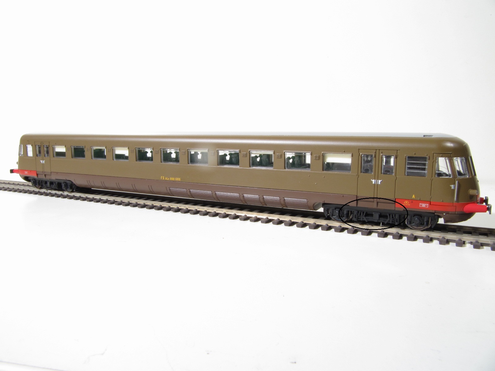

ma la tua è in effetti la versione Fiat, questa per intenderci? :wink:
v it.jpg [ 220.87 KiB | Osservato 8590 volte ]
La versione OM di Vitrains sapevo già che con gli scalini montati non circola in curva.
Pensavo invece che la versione Fiat, per la forma diversa degli scalini che sono più stretti e che si fermano più in alto rispetto all'OM (almeno sulle prime macchine, come la 1001), potesse essere meno critica e che non necessitasse di curve da almeno 1 metro di raggio. :(
Qualcuno ha la possibilità di postare la foto dei gradini presenti nella confezione e dirmi se sullo sheet c'è scritto qualcosa sul raggio minimo con questi montati?
Si tratta delle macchine che erano in deposito a Palermo e, visto che quelle previste da Os.Kar sembra siano cadute nel dimenticatoio, stavo per farci un pensierino, ma il mio raggio minimo (nascosto, ovviamente) è 60 cm e, quindi, se le cose stanno effettivamente così, nisba! :shock:
Dubbiosi saluti :roll:
Mario

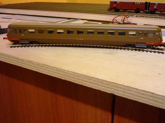

sinceramente non capisco l'ostilità al taglio di quei dentini.
io l'ho rivenduta allo stesso prezzo di quando l'ho pagata proprio perche aveva i carrelli con le scalette e liberi di circolare.
cmq oh, io le ho pensate tutte ma c'è poco da fare, o le incolli (bene a filo) o niente scalette.
Motrice1.JPG [ 224.92 KiB | Osservato 7884 volte ]

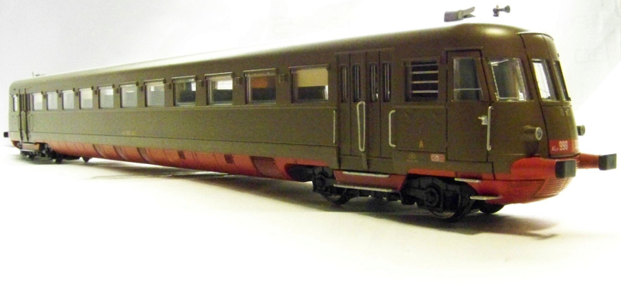

P.S. ho già fatto la modifica sulla Ln per farla girare su raggio 60 con le scalette montate, posto una foto...
Per la motrice ho pensato ad una variante, domani passo dallo spacciatore a prendere del lamierino da 0,3 per fare la prova e vedere quale sistema fra i due è meglio adottare.
Ln 990 su curva R 604 Roco (R6).JPG [ 168.29 KiB | Osservato 7606 volte ]
